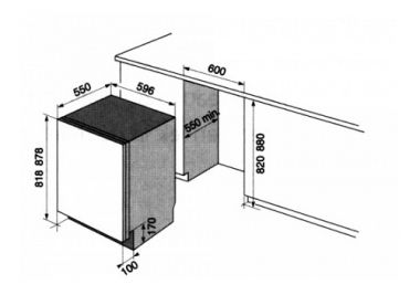

Hallo, ik wil graag weten of er ruimte zit tussen de achterzijde van de vaatwasser en de muur.
Het gaat om een Siemens vaatwasser type: SE65560/07
Kan iemand mij de afmeting vertellen van de kast. Dus NIET de klep/deur meegerekend.
Dus als je de klep/deur open doet en dan de buitenkant meet van voor naar achter.
Alvast bedankt

Ik denk dat Servus bedoelt wat de diepte van de vaatwasser is. :wink:
Die is 57 cm diep inclusief de deur, de dikte van de deur kan ik niet vinden maar schat ik tussen de 2,5 en 3 cm.

Ik wil graag een leiding achter de vaatwasser laten lopen.
Maar voor dat ik aan die klus begin wil ik eerst weten of vaatwasser niet te diep is. Waardoor er misschien geen ruimte meer is voor de leiding.
Ik kan nergens afmetingen vinden. Ik neem aan dat die 57cm van die vaatwasser is?
Heb je daar toevallig ook een tekening van,Jan?
Alvast bedankt
Ik heb geen tekening van uw machine maar wel eentje die bijna hetzelfde is, alleen de diepte van uw machine is groter.
Het type toestel intypen op de siemens website > handleiding > installatie downloaden.
Het bestandje is 1505 Kb groot waar de maten op staan , de andere is de gebruiksaanwijzing.
