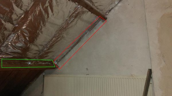

Ik ben zelf begonnen met isoleren van mijn schuin dak. Hoe ik dit moest doen heb ik vooral op dit forum geleerd maar ik kan helaas niets duidelijk vinden over de afwerking van de naden tussen isolatie en balken.
Oke, er staat vaak met aluminium tape maar die blijft niet echt plakken op de balken (ook niet na ontvetten met JeanMarc). En het blijft al helemaal niet plakken bij de muur.
(situatie schets)
Ik heb hierover dus een aantal vragen:
1. Hoe werk ik de naad af bij het rode vak?
2. Hoe werk ik de naad af bij het groene vak?
3. Om de naden op het isolatie weg te werken heb ik gewoon goedkoopste aluminium tape gekocht (ook wel gebruikt bij ondervloeren), is dit goed genoeg?
Ik hoop dat iemand tijd en zin heeft om mijn vraag even te beantwoorden.

1. Rilletje acrylkit achter de aluminium strook.
2. Een latje over het aluminium schroeven, nieten etc.
3. Is niet te beoordelen hoe lang dit blijft zitten, dat is altijd de vraag bij tapes.
Is er geen mogelijkheid latjes over de aluminium strook te krijgen dan een dampdichte folie gebruiken over de hele oppervlakte.
Best Jan,
Bedankt voor je reactie.
voor punt 1 en 2 betekend het dus dat ik mijn isolatie stuk groter moet snijden en dan wat gewoon isolatie achter het aluminium weg snijden zodat ik het aluminium om kan vouwen. Ik zal het bij de andere isolatie delen zo doen.
Na dit isoleren ga ik er inderdaad latjes op schroeven en dan gipsplaten. Ik heb bewust voor dit isolatie gekozen zodat ik niet achteraf nog plastic hoef te spannen... nu zou ik het zonde van het geld vinden na het dichtmaken van de aluminium zijde ook nog plastic te spannen... Volgende keer maar simpele isolatie kopen en dan plastic achteraf spannen ;)
