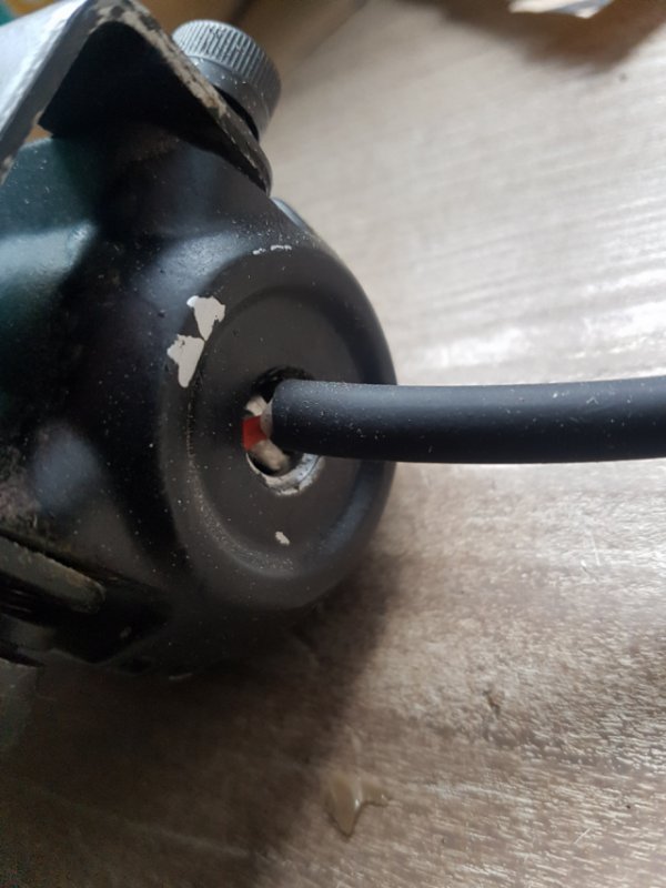

Ik was benieuwd of iemand misschien een goede suggestie had voor mij. Ik heb het volgende probleem:
Ik heb voor mijn motorfiets twee mistlampen gekocht. Deze lampen heb ik omgebouwd met led lampjes. De aansluiting is echter dieper dan de normale lamp en achterkant van de fitting komt bijna tegen de achterkant van de mistlamp aan. Hierdoor is er geen ruimte voor de rubberen kabel seal. Nu ben ik opzoek naar een goede (waterdichte) afdichting. Zoals je op de foto kunt zien is de ruimte zeer beperkt. Is er iemand met een goede suggestie?
Alvast bedankt,
Simon
Kijk wel uit met het zelf aanpassen van verlichting, zit de lichtbron nu ook op een andere plek dan kan de bundeling van het licht ook totaal verandert zijn en hinderlijk zijn voor andere weggebruikers.
Heeft de schijnwerper een goedkeurig dan is die nu vrijwel zeker vervallen.
Verder wordt lijm hard en vaak wil je dat niet want iets wat hard wordt kan scheurtjes geven en gaan lekken. Ik zou voor een zwarte kit gaan die flexibel blijft en ook makkelijker te verwijderen is mocht er een keer wat stuk gaan.
