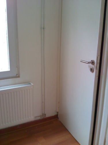

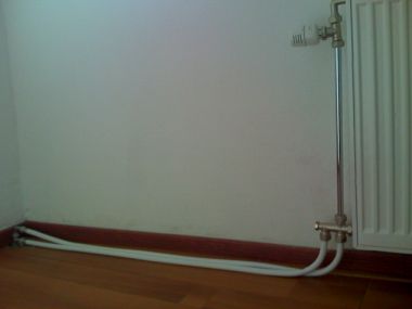

Ik heb een complete CV laten installeren in mijn huis maar ik heb een probleempje. De waterleidingen van de radiatoren zijn zichtbaar, want stucwerk en houten vloeren waren bijna 8 maanden geleden gedaan toen er nog geen plannen waren voor een nieuwe complete CV installatie.
Dus ipv het allemaal open te breken is het zo gedaan, zie foto's:
Wat is de beste manier en ook simpelste om ze af te dekken? Gewoon kappen erover heen schroeven? Welke zijn de beste daarvoor? Etc.

De eerste foto, met de scheve :cry: radiatorknop, is het duidelijkst: waarom is linksaf geen buis toegepast die het zelfde is als de buis die vertikaal naar de thermostaatkraan loopt? Die vertikale buis is 'precisiepijp' waar frisius het over heeft.
Wilde u dit niet of is dit klakkeloos zo aangelegd?
Dit zou ik zeker niet laten zitten, als er iets aan de slangen links blijft haken trekt u de boel stuk en dat geeft een boel heet water met troep op uw onvervangbare (?) vloer. Bovendien werkt de CV dan niet meer, 's winters is dat niet zo fijn.
De tweede foto, met de deur, is niet goed te zien hoe dit zit. Als u voorzichtig deze buis opzij trekt, is het dan buigzaam net als de slangen op de eerste foto? Zo niet, wat is dan uw probleem bij de deur? Afdekken met een door u te kiezen kap of timmerwerk kan altijd. Dit is een doe-het-zelf forum, hier kan en mag alles om dit af te dekken. 't wordt natuurlijk wel warm, plakken is een slecht idee.
