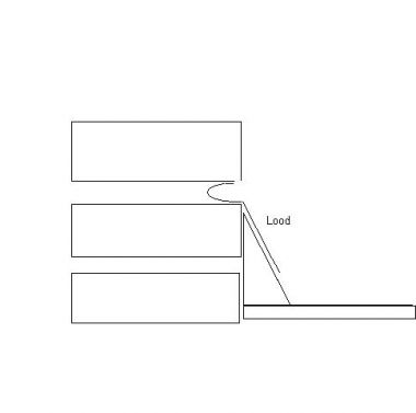

En nog een vraagje over het inslijpen van de loodslap, ik heb de voeg 4 cm uitgeslepen dan de loodslap erin, moet ik hem dan boven de loodslap weer vullen met specie, of onder de slap.
En kan dit gewoon met metselspecie ?
Boven de loodslap vullen met voegspecie.
De loodslab vastzetten met loodproppen, die kunt u maken van opgerolde stukjes lood.
Het lood moet omgekruld zijn, zie tekening voor e.e.a.
