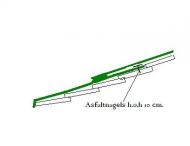

Hallo, via deze weg een vraagje mbt m`n afdakje boven de motor:
Ik heb van meerdere schuttingplanken (die schuin over elkaar geschroefd zitten) een schuin aflopend afdakje gemaakt.
Nu heb ik aan beide kanten gekit (daar waar de planken elkaar ovrlappen), maar toch heb ik hier en daar een druppel water hangen onder het afdakje.
Nu zag ik dat ik (amateur!) iets te lange schroefjes heb gebruikt.
Aangezien alles al is afgekit een geschilderd zit ik er aan te denken om het afdakje aan de onderzijde (zie je bijna niet) met iets te behandelen, iets als teer ofzo.
Kan iemand mij adviseren wat ik hiervoor kan gebruiken?

Hoeveel afschot heeft het afdakje ?
Jospenx
Hij loopt over een afstand van 100cm ongeveer zo`n 5 a 10 cm af

Het afschot van het dakje is veel te weinig, het water blijft er bijna op staan en het lekt langs noesten en eventueel scheurtjes in de planken naar beneden.

Het afschot is niet voldoende, dan is de kans dat je met spijkeren het het probleem niet oplost.
Welke folie is niet tegen UV bestand en hoe liggen de planken. In de lengte- of breedte van het afschot. .

De planken lopen van links naar rechts;

Als je het over een EPDM membraan hebt gehad bij de bouwmarkt dan hebben ze geen verstand van de spullen die ze verkopen. Maar goed dat is een algemene klacht. Dit materiaal kan zeer goed tegen UV.
Je kan in de lengte van de planken een dakbedekking met leislag aanbrengen.
Uit de lengte van de rollen snij je stroken, even kijken hoe het uitkomt, en die kan je met asfaltnagels op de houten planken vastzetten.
Een flinke overlap en deze zou je ook nog dicht kunnen branden.
Let op de met het verdelen zodat je wat steun hebt waar je moet werken.
Is de overlap van de planken wat breder kan je daar ook de asfaltnagels inslaan.
Is het een smal randje dan is er kans dat het hout van die nagels gaat splijten.
