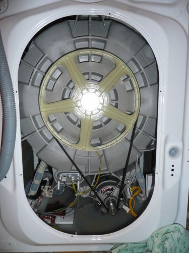

Er zitten twee bh-beugels in onze AEG L76850. Op dit forum heb ik via de zoekfunctie gevonden dat je in zo n geval twee dingen kan doen.
- verwijderen verwarmingselement
- verwijderen thermostaat
De tweede mogelijkheid schijnt makkelijker te zijn. Zie oa. Verwarmingselement AEG Lavamat 630 Enr : 605.636.097.
Mijn vraag: waar bevindt zich de thermostaat op bijgevoegde foto? En indien iemand meer ervaring heeft: hoe haal je hem er het beste uit?
Alvast heel erg bedankt voor reacties!
U hebt een heel andere machine, bij deze kunt u het beste het verwarmingselement verwijderen.
Verwarmingselement er uit halen daar zit ook de ntc in
dan de beugel er uit vissen
je kan ook nog de pomp kuipslang proberen als je die loskrijgt
