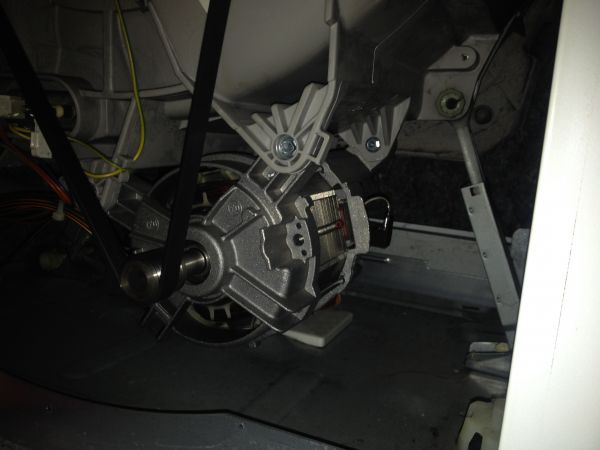

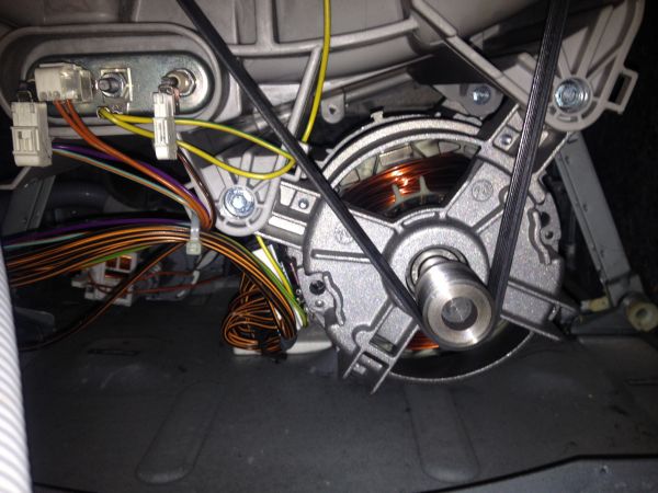

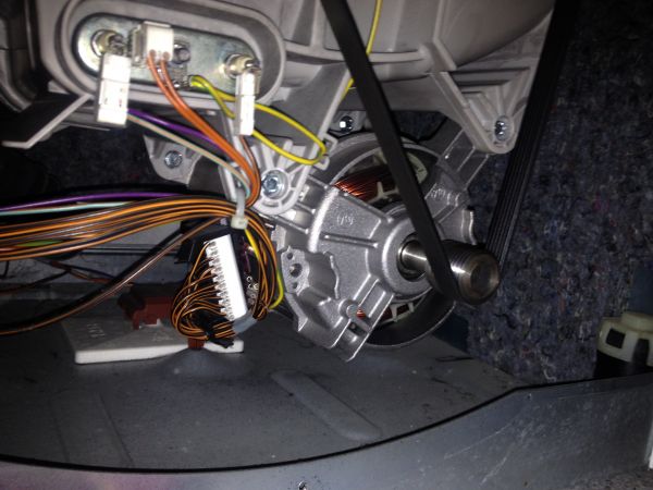

Ik heb hier een paar foto's. Kan je aangeven waar normaliter de koolborstels zicht bevinden?
Die zitten aan de achterkant, daarom is het handig de motor er even onderuit te halen.
