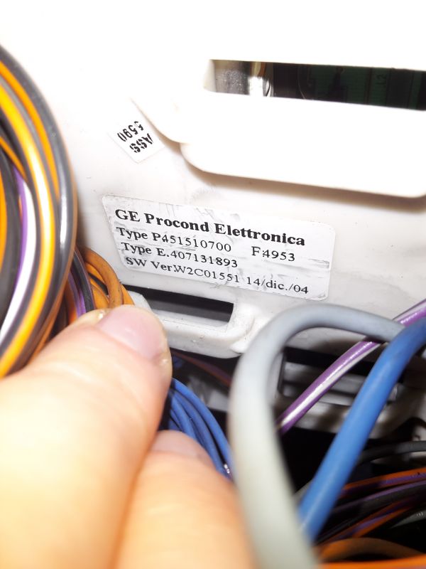

Kh1612
Is dit het? Google wilde mij helaas niet vertellen hoe deze er uit hoorde te zien (of ik google verkeerd kan ook...)
Alvast bedankt :)
Techrax
De code staat waarschijnlijk op een andere stikker en bevat ongeveer 16 tekens.
Kh1612
Ik kan niet een andere sticker vinden met de code...
Techrax

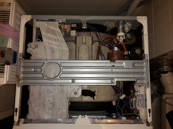

Kunt u een foto plaatsen van de bovenkant van de machine zonder bovenplaat?
Kh1612
Is dit duidelijk genoeg??
Techrax
Ik vermoed toch dat de sw. Ver. Code de configuratiecode is. Dat rode rondje dat vast zit aan de metalen plaat in het midden is de pressostaat, het slangetje dat hieraan vast zit doorblazen.
Kh1612
De wasmachine geeft geen W aan, dit is de eerste letter van die sw ver. code...
Techrax
Dan weet ik het ook niet meer. Even wachten op een eventueel antwoord van de specialisten hier.

Het enige wat ik me nog kan bedenken is dat de code op de acterkant staat van de behuizing om die als het ware te "verstoppen" zodat de leken hem er niet in kunnen programeren en je daardoor een dure monteur moet laten komen.
Kh1612
Bedankt voor de tip! Mijn vader komt zo langs om er naar te kijken, ik zal wel even melden of het daar staat!
(dit is natuurlijk ook handig voor wanneer andere mensen dit probleem eventueel ook hebben)
Kh1612
  • #19
We hebben de hele wasmachine doorzocht maar helaas helemaal niks kunnen vinden wat er op zou moeten lijken. De printplaat (voorzichtig) uit het bakje waar in het zit gehaald maar ook daar niks kunnen vinden. Helaas.
Ik heb inmiddels een andere tweedehands op de kop weten te tikken. Want om nou iemand langs te laten komen voor het bedrag wat ik er vorig jaar ook voor betaald heb... Mijn vader zal vast wat aan de onderdelen hebben denk ik.
Bedankt voor de hulp
