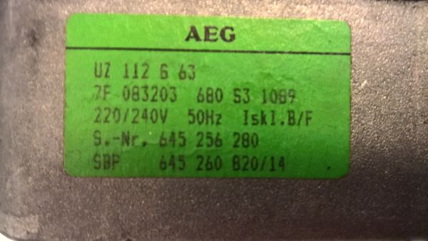

Hallo Forumleden,
Mijn AEG Lavamat 6755 heeft opeens een ratel in de motor, deze is inmiddels gedemonteerd. Met koolborstels is er een duidelijke ratel te horen.Als ik de koolborstels eruit haal is het veel minder maar hoor ik om de halve slag van de spindel toch nog een ruisje.
De lengte van de koolborstels is 15mm, dus dat moet nog voldoende zijn.
Er zijn geen storingen geweest, programma was afgewerkt. Geen problemen met centrifugeren
Zou de motor kapot zijn en daarmee einde oefening? Of toch nog maar een keer nieuwe borstels erin (is al weer 8 jaar geleden)
Zo te zien is de collector verbrandt, dat wordt een andere motor, of dat de moeite en geld loont is de vraag.
Jan: Kan zijn dat de collector is verbrand, hoe kan je dat zien?
PNC nummer houdt de machine voor zich zelf. Maar wel een
E nr: 605.649 201 of een
FNr: 075 805 152
Zie foto
en dan ook maar die van het type motor
Deze machine is zo oud dat de juiste onderdelen niet meer leverbaar zijn wat betekent dat een nieuwe machine kopen de enigste oplossing is. Controleer voor de zekerheid of er op de collector een lamel omhoog is gekomen. Indien ja, dan is de motor afgeschreven.
Kom kom, een hele courante machine; motor is zelfs nog leverbaar voor 200 Euri. Maar dat gaat hem niet worden voor een machine uit ik meen 1997.
Heb de lamellen gecontroleerd; ook o.b.v. wat ik in een andere post zag. Helaas omhooggekomen, klein beetje is al teveel. Reparatie van een lamel is niet mogelijk, dus het wordt einde oefening.
Dus oorzaak van de ratel in de motor. (blijkt na verwijderen aandrijfsnaar in de motor en niet in de trommel)
Na uitbouwen van motor kan je voelen dat een lamel omhoog komt. Daarmee is die onherstelbaar beschadigd. Dus motor vervangen of in dit geval hele wasmachine. Ik maak iemand blij in dit huis :wink:
