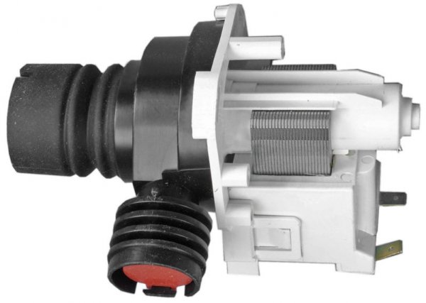

Mijn AEG Favorit vaatwasser pompt het water niet meer weg, blijft in bak staan. De afvoerpomp tikt.
Vaatwasser stopt met errorcode 20. Nu had ik de berichten hier al gelezen, en zou de afvoerpomp gereinigd of vervangen moeten worden. Ik krijg hem er alleen niet uit. Ik heb de 2 contacten losgehaald en probeer de pomp tegen de klok in los te krijgen. Zit muurvast. Zit er aan de achterkant nog iets vast qua slang of schroef, of moet ik gewoon nog harder proberen?
Voor de duidelijkheid, ik probeer deze pomp te verwijderen (in geel), is dat ok?
Dank voor al het meedenken, Ralph
