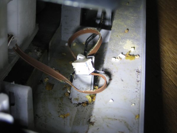

Hmmm, het is geen transportschade maar een muisje dat aan het knagen is geweest. Ook de bruine kabel naar het zoutvat (?) is aangeknaagd. Op de foto zijn de twee doorgeknaagde zwarte kabeltjes en de aangeknaagde bruine kabel te zien.
Als ik de zwarte uiteindes verbindt met de andere uiteindes (buiten de foto) dmv een kroonsteentje, werkt het apparaat dan weer of geeft hij dan een foutmelding voor het zoutvat? En zou er kortsluiting kunnen ontstaan als ik de zwarte draadjes per ongeluk verkeerd om aansluit? (andere zwarte draadje gaat ook naar zoutvat).

Van de aquastop zwarte draden weer herstellen , zou het wel goed isoleren want komt wel 230 op en bij eventuele lekkage wil je dat niet hebben.
Beter is solderen en een krimpkousje erom.
Zo te zien is dat de draad van het zoutvat voor het reedcontact wat aangeeft vol of leeg.
Dus als je dat niet hersteld geeft deze altijd leeg aan , zal geen foutmelding verder van komen.

Heb de zwarte draden verbonden met een kroonsteentje en twee lagen duct tape eromheen gewikkeld. Hij werkt!! Eindelijk.... Bedankt voor alle hulp!
