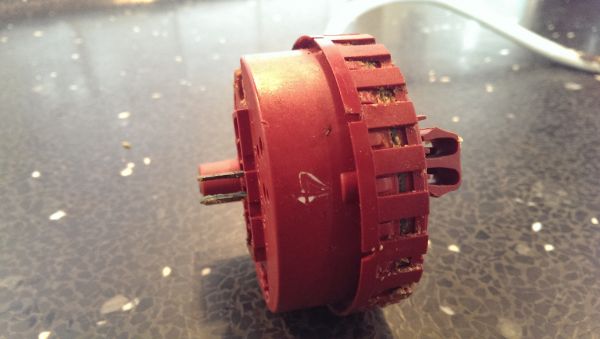

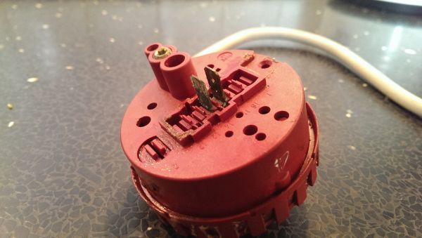

Ik heb zojuist het pressostaat er even uitgehaald. Als ik er op blaas klikt hij 1x.
Ik las dat de pressostaat 2x zou moeten klikken?
Als ik met de multimeter meet op weerstand, krijg ik 0 respons. Ik weet niet hoe ik dit moet interpreteren.
Op de foto zie je dat hij behoorlijk vies is. Zal een nieuwe pressostaat soelaas bieden?
Nu met foto:
Ja dat dacht ik al , er is lekkage op geweest duidelijk te zien aan kalksporen.
Ik vermoed dat dit toch van je al eerder vervangen afvoerslang komt.
Tenzij er lekkage van boven gekomen is van de felsnaad.
Makkelijk te testen wel en geen contact als je erin blaast.
Met pnc nummer op het toestel een nieuwe halen bestellen.
Openmaken is lastig moet ook weer lucht- water dicht.
Ps er zitten er toch niet 2 in?
