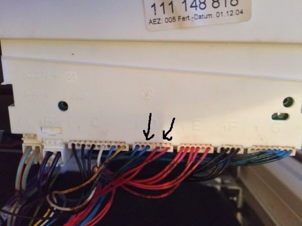

AEG Favorit 85060VI: PNC 91123503602, sn 44902966
Vaatwasser verwarmt niet meer.
Printplaat nagekeken, geen brandplekken, ziet er goed uit.
Spanning op verwarmingselement gemeten tijdens programma; geen spanning.
Toch het relais op de print. Niets aan te zien maar misschien toch defect.
Waar bestel ik zo'n printrelais?
SHC SRE303012
Coil:12VDC, 10A/250VAC/AC1 T+85C
