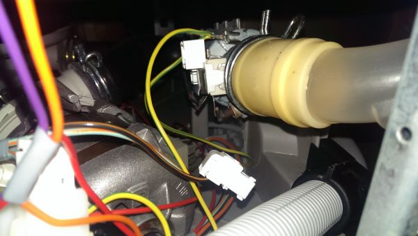

Nadat enige jaren geleden dit forum mijn vaatwasser weer aan de praat kreeg, wend ik me nu weer tot jullie voor hulp.
Vorige week hield de vaatwasser er mee op. Er lag water op de bodemplaat doordat de afvoerslang lek was.
Deze is vervangen, maar hij doet het nog steeds niet.
Als ik hem aanzet begint hij te pompen. De afvoerpomp werkt. Als ik er water ingooi pompt hij dat keurig weg.
Daarna gaat hij over op de volgende stap van het programma. Ik hoor eerst een klik, en dan hoor ik nog een pomp draaien.
Deze pomp doet het 2 minuten, en dan laat hij foutcode 20 zien.
Heeft iemand van jullie enig idee wat de oorzaak zou kunnen zijn?

Waarschijnlijk verwarmingselement nat geworden , als je het stekkertje los neem van het element pakt toestel dan water?
Het verwarmingselement is de koker waar de stijgbuis aan vastzit toch?

De pressostaat is dat bordeauxrode ronde kastje? Niet dat ik weet. Die zit hoger dan het lek. Het kan wel gelekt hebben op de afvoerpomp. Maar die doet het nog.
Hij komt dus met code 2x knipperen als je hem door laat lopen?
Is dan echt al het water uit de kuip , ook onder de zeef?
Er zou iets in het slangetje kunnen zitten van de pressostaat waardoor machine denkt dat niet al het water weg is.

Nog even voor alle zekerheid , je hebt het verwarmingselement al afgekoppeld door het stekkertje los te maken , niet de aarde draad losmaken alleen het 2 aderig stekkertje , dan toestel resetten en nog een keer proberen.
Dan wel de kraan open anders komt ie weer met een foutcode.
Dat is inderdaad het ronde metalen kokertje welke aan de stijgbuis vastzit , deze stijgbuis kan lekken je ziet dan vochtsporen vanaf waar deze pijp de kuip in gaat naar beneden.
Als het thermostaat slangetje ( ik dacht zwart) doorhangt in het midden dan moet je deze even omhoog leggen met een tiewrap.

De stijgbuis is niet lek. Dit was een paar jaar terug wel het probleem, maar deze is toen vervangen.
Waar zit het slangetje van de thermostaat? En de thermostaat zelf?
Nee pressostaat zit rechts waar het slangetje heen gaat. , kijk ook even of er geen draadbreuk is in de deur op het scharnierpunt.
Ook wellicht besturing bekijken voor hetzelfde zit er een connector los.
Ik heb de slang van het filterhuis naar de pressostaat er af gehaald. Deze was schoon en leeg. Ook de draden rond de scharnieren zien eert nog goed uit.

Ik zou eerst de pressostaat los maken en testen , onthoud welke draadje op wat zit.
Als je erin blaast moeten hij klikken en contact maken en verbreken.
Immers dit is het onderdeel wat ziet door luchtdruk of er wel of geen water meer in zit.
Oké, na een paar dagen had ik weer even tijd. Als ik in het slangetje dat naar de pressostaat gaat blaas, hoor ik de pressostaat tikken.
Kan ik hieruit afleiden dat hij dan werkt?
Misschien is het nog zinvol te vermelden dat ik ook het labyrint er uit heb gehad en schoon heb gemaakt. Kan de foutcode daar iets mee te maken hebben?
Hij blijft nog steeds in dezelfde foutcode hangen...
