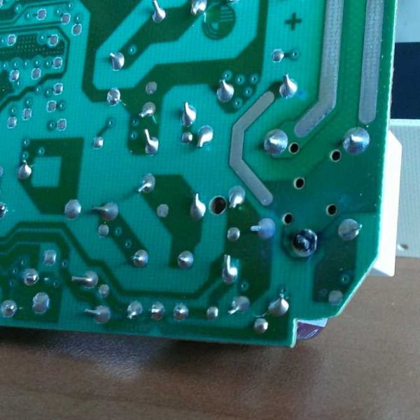

Dit forum heeft me immers fantastisch geholpen met het vinden van de oorzaak van een gelijkaardig probleem bij mijn Aeg Electrolux Favorit F44080VI.
Via-via kwam ik te weten dat het wellicht een doorgebrand contact was van het relais op de printplaat, en ja hoor: zo zag het er bij mij uit:
(met het witte relais ook nog zichtbaar aan de achterkant).
Dit weekeinde kan ik dus aan de slag met de soldeerbout, en dan hopen dat het zo inderdaad opgelost zal zijn!
Ronald41
Vaak verbanden die solderingen omdat het relais zelf te heet wordt, door overgangsweerstand tussen de contactpunten. Het is dus aan te raden het relais ook gelijk te vervangen, nu je toch bezig bent.
Mousio
Dank voor deze tip!
Relais vervangen heb ik nu echter niet gedaan, daarvoor heb ik te laat je reactie gelezen :oops: Voorlopig warmt het toestel weer goed, maar mocht het euvel dus terugkeren, dan weet ik wel wat me te doen staat :cool:
