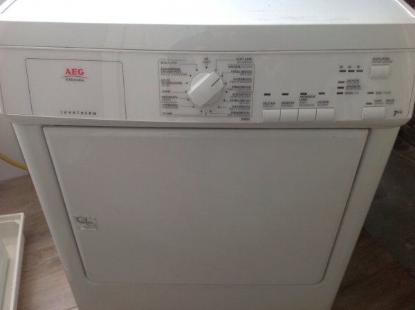

Beste,
Onze AEG lavatherm 35850 (van inmiddels 8jaar oud) werkt ineens niet meer. Als de knop vanuit uit naar een programma gedraaid wordt dienen de led lampen normaal aan te gaan echter gebeurt dit niet. De verlichting in de trommel gaat ook niet aan.
Er staat wel spanning op de wandcontactdoos (gecontroleerd door ander electrisch apparaat aan te sluiten) dus het probleem zit echt in de droger.

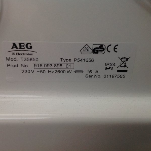

Het betreft een:
Fabrikaat: AEG lavatherm
Model : T35850
Type : P541656
Product nummer : 916 093 898 01
De luchtafvoer zit aangesloten op een dakpan multivent 131.
Wat het probleem kunnen zijn,en is het raadzaam om het te laten repareren of is een nieuwe kopen een betere optie?
