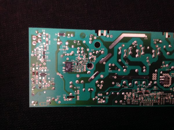

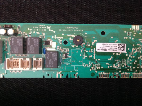

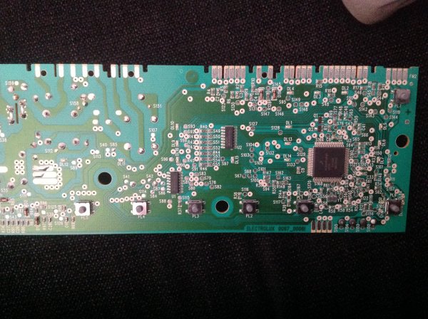

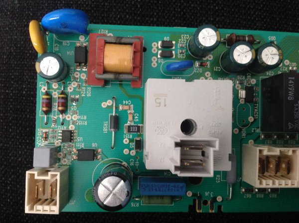

Bijgaand de uitgebouwde printplaat.

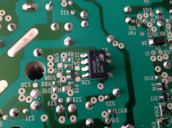

Met mijn amateur oog lijkt de lnk dan defect door de kleine blaasjes aan de bovenzijde?
Graag jiu expert bevestiging :wink:
Gr Danny
Foto metbde LNK is helaas niet echt scherp.
Meet de veiligheidsweerstand eens met een ohm-meter.
Als die niet 100 ohm is, maar defect... oneindige weerstand...
dan de LNK en de weerstand vernieuwen.
Kost je slechts Eur 6,50 :cool:
Lnk en weerstand (was 47ohm) vervangen voor identieke producten en lampen en display werken weer! Nu even wachten op een was handoeken om hem volledig te kunnen testen
