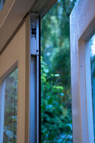

Voor mijn nieuwe huis zou ik graag wat advies willen voor het beveiligen van mijn voordeur en ramen. Ik woon op de begane grond. Het gaat me erom gelegenheidsinbrekers buiten de deur te houden en om de verzekering.

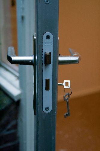

De deur heeft een Nemef renovatieslot met één bijzetslot. Graag wil ik gebruikmaken van de bestaande sleuven in de deur en daar een beter slot(en) in zetten. Ik wil voldoen aan wat de verzekering voorschrijft of zelfs aan het polietiekeurmerk veilig wonen. Hier volgen foto's van mijn voordeur.
De ramen zijn van enkel glas en hebben simpele grendels zonder slot. Wat voor sloten zouden er in deze ramen passen. Zie zijaanzicht raam:
Enig idee wat voor sloten ik hier op zou kunnen zetten?
1.) Wat zal ik plaatsen in de voordeur? (maat, merk misschien?)
2.) Wat zal ik plaatsen in/op de ramen?
Ik hoop dat iemand een idee heeft en dat mijn foto's en vragen duidelijk genoeg zijn...
Alvast reuze bedankt,
Martin

Penslot vervangen door penslot **®.
En voor de ramen heb je dezelfde als
die er nu al opzitten alleen dan moet
je ze wel nemen met *®.

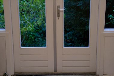

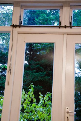

Ik heb ook wat foto's van de achterdeur en ramen die uitkomen op de tuin. Wat voor sloten zouden daar op kunnen? Zou één penslot genoeg zijn voor de deur? (voor polietiekeurmerk veilig wonen)

Zorg in ieder geval, dat je ook veiligheids beslag neemt voor op de voor en achterdeur.
Anders kunnen ze de cilinders zo afbreken met een tang
En voor de achterdeur zou ik ook een slot met cilinder gebruiken.
Want het slot met gewone sleutel wat er nu in zit, is binnen20 seconden open te maken.
De raamsluitingen, kun je vervangen door andere met een slotje er op.
Eventueel kun je er nog een extra slot op zetten.

De achterdeur bestaat uit dubbele deuren.
De deurnaald op de passieve deur zou u
kunnen vervangen door een goedgekeurde
naald maar deze zijn vrij prijzig.
Zet hier op de boven- en onderzijde een
*® bijzetslotje. Dit kunt u ook doen bij de
actieve deur maar ik zou twee *® pensloten
er in zetten dan kan u de deur ook veilig van
buiten op slot doen. (Dit zijn eigenlijk de enige
sloten die u er op kwijt kan i.v.m. de juiste montage)
Vergeet ook niet dat er 3 dievenklauwen ingaan per deur.
Wat betreft de klepramen zou ik de oude sluitingen
eraf halen (zijn namelijk niet te beveiligen met extra sloten)
en deze vervangen door de axa remote en aan de
scharnierzijde twee dievenklauwen.
Dit zijn maar enkele suggesties er zijn hiervoor heel
veel sloten en oplossingen.
Gebruik dit als leidraad.
