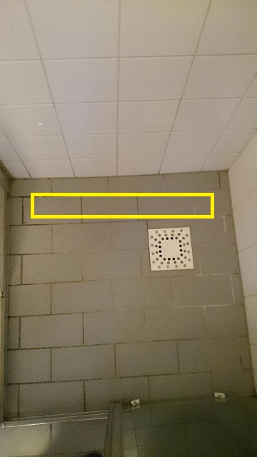

Beste specialisten,
Binnenkort ga ik tegelen en is de afvoer in de douchecabine aan de beurt. Op dit moment zit er centraal een afvoer met afschot daar naartoe. De douchegoot van 80 cm komt op de plek zoals hieronder aangegeven.
Nu zou ik graag willen weten hoe ik het afschot naar de nieuwe goot straks het beste kan doen, is het advies om 4 cm uit de vloer te slopen (betonnen vloer) en dan vanaf daar een afschot creëren of kan ik het afschot naar de goot ook op een andere manier voor elkaar krijgen?
Wat is jullie advies?
Ter plaatse van de douchecabine de vloertegels en cement dekvloer die er onder licht weghalen.
Daarna het bestaande putje uithakken uit de beton vloer, en ook de afvoer die daar aan zit vrijhakken.
Daarop sluit je dan weer de goot op aan.
Daarna maak je een nieuw cement dek vloertje, met ongeveer 1,5 cm afschot naar de goot.
Daarna breng je kimband aan en daarna de vloertegels.
E.E.A is ook al terug te vinden hier op het forum, want dit is al dikwijls behandeld.
Waar maak ik die nieuwe dekvloer van? Is kant en klare zandcement van Beamix bijvoorbeeld goed en moet ik het beton eronder dan eerst nog met een primer behandelen?
Dank alvast
Kant en klare zandcement is OK, en maakt niet uit van wel merk.
Wel de zandcement nemen, zonder kalk er bij, want dat is om mee te metselen.
Betonvloer eerst even "aanbranden"zoals ze dat in vaktermen noemen.
Dat doe je door de betonvloer nat te maken, en dan wat zandcement er op strooien, en dat met een handveger verdelen zodat je een dun papje specie krijgt op de beton vloer.
Daar stort je dan je afwerk vloertje op.
Stort de afwerkvloer niet te nat. 9 van de 10 klussers doen er teveel water bij, het moet aardvochtig en zeker niet natter.
Nog een laatste vraag voor de zekerheid, dit kan ik ook gebruiken voor het uitgehakte deel onder de douchegoot op te vullen? Ik ergens iets gelezen over krimpvrije mortel, maar nu haal ik misschien dingen door elkaar.
