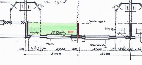

De uitbouw is aan de voorzijde, gekleurde deel wordt onze uitbouw, die van de buren staat al een paar jaar.
De bestaande woningscheidende wand is een massieve betonmuur (tunnelbouw). De (vorige) buren hebben ons ooit toestemming gevraagd om een stukje op ons erf te bouwen, zodat wij de buitenmuur konden gebruiken als binnenmuur. Maar die muur loopt niet strak door, maar komt dus 10 cm naar binnen toe.
Optie zou volgens de aannemer zijn: slopen buitenmuur, en een binnenmuur plaatsen . Kan dat het beste een massieve muur zijn, of een muur met een luchtspouw? Is het nog aan te bevelen extra (geluid)isolerend materiaal te gebruiken (folie?)?
Waar staat die extra muur dan nu? links of rechts?

Ik snap nog niet waar die extra wand nu staat. Kan je dat in de plattegrond aangeven?

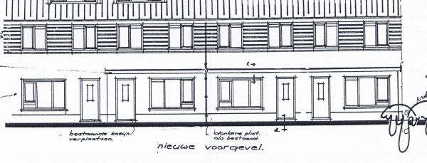

Vooraanzicht: de uitbouw links is/wordt de onze. Rechts ernaast die van de buren.
De buitenmuur van hun aanbouw willen we weghalen, om een knik in onze binnenmuur te voorkomen. We willen daar een nieuwe muur voor terugplaatsen.
Optie 1: 10 cm gemetselde binnenmuur, maar dan blijft slechts 1 cm luchtspouw over
Optie 2: 7cm gemetselde binnenmuur, met 4 cm spouw (of 2 cm isolatie/2cm spouw)
Optie 3: HSB, voldoende ruimte voor flink pak isolatie
Zo duidelijk? :?

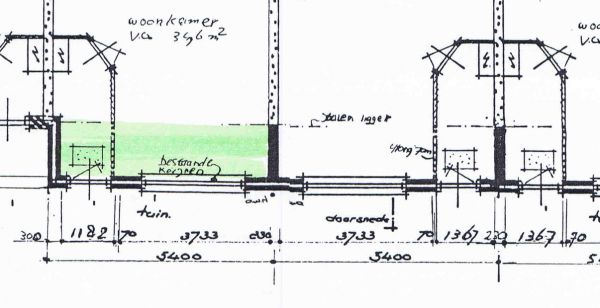

Zo dus? Dan gewoon de wand wegslopen, er zit een andere wand achter.
Als de tekening niet klopt, graag duidelijk aangeven wat er nu aanwezig is. Het blijft anders gissen.

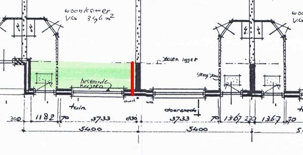

ben kennelijk niet duidelijk geweest
het gaat om de muur hier met de rode lijn aangegeven, alleen is dat stuk muur niet massief zoals lijkt, maar is het een buitenmuur - spouw - binnenmuur buren
Buitenmuur staat ca 10 cm op ons erf. Optie zou dus zijn: buitenmuur weghalen, nieuwe binnenmuur plaatsen, maar dan blijft 1 cm luchtspouw over.
Kan dat? Is dat voldoende? Of risico op contact te groot?Of is dat op te lossen met folie ertussen?

Blijkbaar is de huidje muur als geïsoleerde spouw uitgevoerd. Voor een woningscheidende muur is de thermische isolatie niet noodzakelijk, Het feit dat de 2 stenen muren los van elkaar staan is voldoende.
Daarom vroeg ik om een kloppende tekening. Ik ging er vanuit dat het binnenspouwblad ook zo'n massieve muur is, net als de woningscheidende muur.
Omdat de woningscheidende muur dik is, moet je oppassen dat het nieuwe stukje geen geluidsklachten oplevert. En dan bedoel ik de aansluiting bestaand/nieuw. Zorg in ieder geval ervoor dat er geen kieren zijn.
Het idee van bubbelplastic tussen de twee muren kan, maar het spul druk je zo plat. Beter is een laagje glas- of steenwol.
