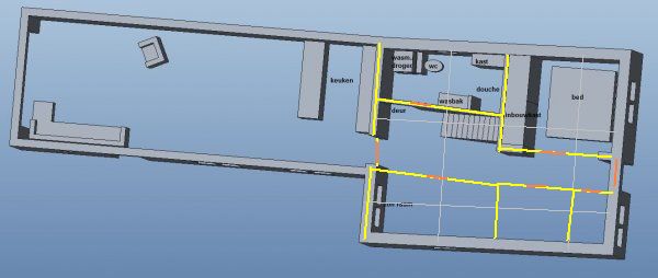

Wie kan met een frisse blik naar mijn indeling kijken?

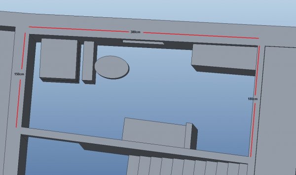

We zijn met een volledige verbouwing bezig, waarbij riolering, elektra en eventueel nieuwe wandjes opnieuw geplaatst kunnen worden (er kunnen geen muren meer weg).
Op dit moment zit ik vooral met de badkamer indeling te stoeien en ik blijf maar van inzicht wisselen en kan niet echt een indeling vinden die 'het' is.
De ruimte voor de badkamer staat vast en er moet een douche van 100x100cm een dubbele wasbak van ca. 100cm en een toilet in. Het liefst zou ik er ook nog de wasmachine en droger en/of een urinoir (met 3 mannen in huis) in hebben. in plaatst daarvan een tweede toilet met wasruimte zou ook handig zijn, maar ik heb geen idee waar we die logisch kunnen plaatsen.

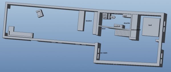

Op dit moment heb ik bijgevoegde indeling. Links is de aanbouw, waar we nu nog niet bezig zijn (hier is nu een slaapkamer, keuken en badkamer) maar waar uiteindelijk een grote ruimte komt met keuken, eettafel en woonruimte met kijk op de tuin.
De slaapkamer komt vooralsnog rechts en dan is er onder een grote ruimte open die als woonruimte dienst moet doen, totdat we de aanbouw volledig klaar hebben, daarna kan dit een andere functie krijgen.
Heeft iemand nog goede ideeën?

De indeling die ik nu gemaakt heb voor de badkamer staat ook niet vast, alleen wel de ruimte waar deze moet komen en minimaal:
douche 100cmx100cm
dubbele wasbak 100cm
toilet
optioneel in de badkamer:
liefst wasmachine en -droger
evt. urinoir
optioneel in plaats van in de badkamer een extra ruimte op de benedenverdieping met hierin:
en/of
urinoir en/of extra toilet
Zit de voordeur rechts?
Hier een voorstel. Het is wat lastig in te schatten hoe groot het totaal is, ik heb er in grijs een raster van 2x2m overheen gelegd.
Een centrale hal met rechts de slaapkamer, links een toilet, een bijkeuken en een hobbykamer. Geel=wand, oranje=deur.
Is dit een beetje wat je in gedachte hebt?
In de badkamer kan je het beste de douche over de hele breedte maken. Er zijn apps/websites waar je heel goed kan schuiven met de indeling van badkamers. Dan kom je er bijvoorbeeld achter of de wasmachine er wel goed in past.
Als er plek is voor een aparte toilet heeft dat de voorkeur. Met een urinoir erin moet de ruimte wel groter worden.
Denk ook aan alle installaties, incl. mechanische ventilatie (van het gehele huis).

De voordeur zit rechts inderdaad.
De lengte (horizontaal) is ca. 7m en de breedte (verticaal) ca. 6m. We wilden de hokjesindeling juist kwijt, alleen de ruimte waarin we de badkamer hebben gepland kon niet veranderd worden. De slaapkamer was eerst afgescheiden door een muur zoals in jou tekening, maar die was zo slecht dat we deze hebben gesloopt en laten vervangen door een draagbalk.
De extra wc op die plaats is misschien nog niet zo'n slecht idee, daar zit ook de stoppenkast en gasmeter die we nog weg moeten werken.
De planners heb ik inderdaad al gebruikt om verschillende indelingen te proberen.
Als de ruimte voor de trap 2m is, is in dat hoekje misschien ook een toilet mogelijk?
Tips over
Daar kom je de trap naar beneden en de deur van de nieuwe badkamer is daar, dus dat zal niet lukken. Bedankt voor het meedeken Ijkenhout, ik denk dat voor nu de optie bij de voordeur het beste is, daar kunnen we dan met het leggen van de riolering rekening mee houden.
Heb je eventueel nog verstand van afzuiging in de badkamer. We hebben nu een nisdouche met een muurtje van ca. 2m hoog en de opening heeft een douchegordijn. De afzuiging hangt boven/ iets buiten het nismuurtje. Als we deze aan zetten trekt het enorm tijdens het douchen en dit willen we in de nieuwe badkamer voorkomen. Enig idee wat een goede/logische plaats is?
Afzuigen waar het vocht geproduceerd wordt is het beste, dus in de douchehoek. Een gordijn kan je in de nieuwe badkamer beter vervangen door een scherm/deur.
