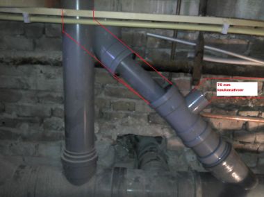

graag jullie advies. Momenteel is de standleiding aangesloten op de horizontale hoofdafvoer (160mm) met een 90gr Tstuk. Volgens mij niet zoals het hoort en bovendien erg rumoerig.
Zoals te zien is, zit er nog een oude loze aansluiting en (joepie :( ) een aansluiting van de buren. Helaas is dit door het hele pand zo, daar ga ik nog veel plezier van hebben, not.... De afvoerrichting is naar rechts, dus het loze Tstuk wijst wel de goede kant op maar zit op de verkeerde plek.
Maar goed, klus 1 is dus het anders aansluiten van de standleiding, volgens mij met een 45 gr bocht op een 45gr T stuk. Correct?
Door de beperkte ruimte zal ik dus echter het nieuwe T stuk rechts van de buren aansluiting moeten plaatsen. Daardoor zal er dus een stuk van ca een meter schat ik in diagonaal gaan lopen. Is dat een probleem?
Zien jullie evt. een andere oplossing?
Klus 2 bestaat eruit dat ik de nieuwe keukenafvoer moet gaan aansluiten op de hoofdafvoer (rode lijnen schematisch in onderstaande foto, niet perse met haakse bochten, dat was gewoon ff sneller tekenen).
Is dat misschien te combineren met klus 1?? Of zal ik nog een tweede Tstuk moeten plaatsen??

je kan die keuken leiding ook op de standleiding zetten en dan diagonaal over steken.
beste is gewoon die 90° T-stuk te verwijderen en een 45° T-stuk te plaatsen
zoals je op laatste foto liet zien zou ik het niet maken.

De standleiding komt nu dus direct verticaal naar beneden en mondt dus uit op een 90gr Tstuk. Direct rechts daar tegen aan ligt een tweede Tstuk met de aansluiting van de benedenburen. Pas dan is er weer "vrije" 160mm leiding. Ik kan dus helaas niet helemaal onderaan de standleiding een 45gr stuk monteren omdat ik dan in de knoop kom met de aansluiting van de buren. Als ik het nieuwe opzet stuk zo kort mogelijk erop monteer kom ik nog net onder de vloer uit en kan ik de 45gr bocht in de standpijp zetten. Dan komt er een stukje pijp van ca 65 a 70 cm tussen te zitten.
Mijn idee zou dan dus zijn om in dat diagonale stuk een Tstuk te plaatsen en daar dan de 75mm keuken afvoer op aan te sluiten met een 45gr bocht erop. Enigszins zoals in mijn laatste tekening dus. Jij geeft echter aan dat je dat zeker niet zou doen? Kan je aangeven waarom niet? (leer graag bij! ).
Horizontaal naar de standleiding lukt jammer genoeg dus niet omdat ik geen ruimte meer heb onder de balk/vloer.
Voor de volledigheid: in de keuken komt een dubbele spoelbak, een vaatwasser en een close in boiler. Deze sluit ik dmv 50mm leiding aan op de verzamelleiding van 75 mm die dan dus op de standleiding van 10mm zou moeten uitkomen. Volgens mij allemaal groot genoeg uitgevoerd toch.
Ik heb al even wat zitten passen en meten en een foto gemaakt van hoe het dan zou worden. Let even niet op de pijp, om het wat te "simuleren"heb ik er even een dunner pijpje in gestoken.

Als je zo gaat aan sluiten dan moet er wel een beluchting in komen
PMKoning
Dag Henk,
De standleiding heeft een beluchting door het dak, of bedoel je op het nieuwe keuken stuk?
Ben overigens al weer wat verder en heb zo al een proef gedaan en ipv het 90gr tstuk heb ik er een 45gr t stuk in gezet.
