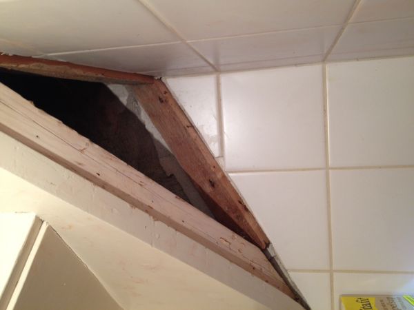

Goedemorgen allen,
Advies hoe jullie dit zouden oplossen.
Ik wil graag de volgende leidingen aanbrengen ivm een dakopbouw in een huidige koof.

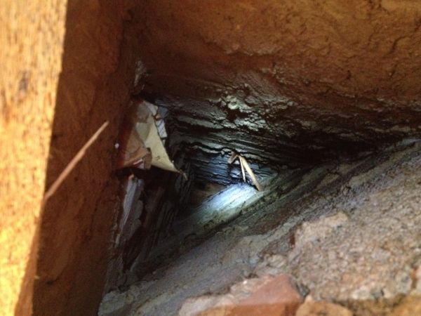

Ik heb in de trap een koof die van beneden (halve meter onder plafond) naar zolder gaat (20 cm boven vloer). Dit is een prachtige koker om een gas leiding koud water leiding afvoer pvc rond 50 mmm en afvoerleiding keuken aan te brengen.
Wat is nu het probleem. Deze driehoekige koker is ca. 3 meter lang en kan dus de leidingen niet vastzetten. Ik kan ze alleen vastzetten aan het begin en aan het einde.
Ideeën hoe ik klapperen leidingen kan voorkomen?
Alvast bedankt.
Grt Cornelis

Voor de water en gas kunststof leidingen pakken.
Ik zou er een hemelwater afvoerbuis - bv 110mm - doorheen schuiven en daar alle leidingen doorheen leggen. Zorgen dat er geen moffen/verbindingen in de koof zitten.... dan kan het haast niet fout gaan zou ik zeggen.

Gaat dat als dat los zit niet klapperen dan?

Bedankt beide voor reactie. Had inderdaad je link ook gevonden. Maar twijfel toch nog.......
Koud en warm water niet in dezelfde mantelbuis i.v.m. gevaar voor legionella.
Tillyhond
Zorg er wel voor dat de koof geventileerd word op een plaats welke je kan controleren.
Als dit niet gedaan word (verplicht) kan er bij een gas lekkage een ophoping komen waardoor er een situatie ontstaat welke je echt niet wil.
Zorg er tevens voor dat je geen koppelingen in je gasleiding (in de Koof) hebt zitten (zwakste punt)
Boudewijn 033
Koof geventileerd verplicht?
waarom is dat verplicht? gewoon de gasleiding in een juiste maat mantelbuis uit 1 stuk, en je hoeft niets te ventileren.
groeten b
Tillyhond
Dat is ook prima, als er maar geen ophoping kan komen of eventuele lekkage geconstateerd kan worden. Helaas word er erg veel afgeknutseld door bijvoorbeeld geen leiding te gebruiken met een gesloten mantel ivm met de prijs..... :shock: (situatie's die helaas veel voorkomen)
