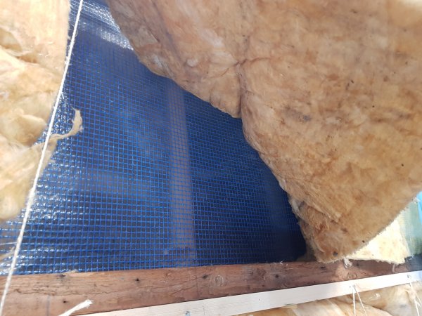

Hallo allemaal, dit bericht weer maar boven halen helaas. De aannemer heeft mijn hele dak als volgt geïsoleerd: pannen/ latten/ dampopen folie /glaswol /dampdichte folie.
Nu kwam ik er laatst achter dat er een flink vochtprobleem in het gehele dak zit! De glaswol is nat, na een sneeuwbui sijpelde het zelfs over de folie naar beneden (door de wol). Als ik nu op een zonnige dag voel is de glaswol aan de buitenkant bij de open folie nat, en aan de binnenzijde grotendeels droog. Dit probleem is het ergst aan de kant van het dak waar de zon niet rechtstreeks op schijnt.
Aannemer is geweest en zegt dat de folie aan de binnenkant het probleem is (blauwe dampdichte folie zonder wapening), en wil deze nu vervangen voor een rode dampremmende folie met wapening. Dit zou het probleem moeten oplossen. Ben echter wat sceptisch na de problemen..., klopt dit naar jullie idee??
Kijk eens van welk merk de dampopenfolie is. Ik meen dat er van dat type folies zijn die moeten vrijhangend worden aangebracht. Dus mogen niet direct op de isolatie liggen.
Nog even meestal is een rode folie dampdicht en een blauwe dampopen.
Ik kan geen merknaam op de folie ontdekken, ziet eruit als op de foto. De rode die ze nu hebben gehaald is van miofoil.
Ze zijn dus van plan om de folie op de foto te laten zitten en de rode, dampremmende aan de binnenkant te doen. Ben geneigd om te denken "Ze zullen het wel weten" maar wil geen problemen als ik straks de hele boven verdieping heb afgetimmert...
