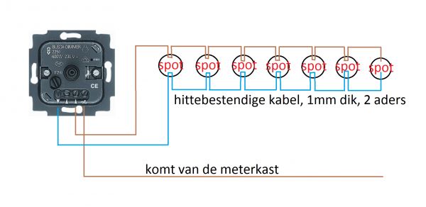

Ik heb een gloeilamp/halogeen dimmer van het wel bekendemerk BU-JA.
De Dimmer is 230v en 60-600w, dit alles wil ik straks aansluiten op 7 spots.
De lampen die ik wil gebruiken zijn Halogeen 230v GU10 40w.
De vragen die ik wil stellen zijn heb ik dit allemaal goed aangesloten zie Foto.
Wat zijn de maximale spots die je kan aansluiten op deze dimmer met een halogeen lamp van 40w. b.v 3,5,7, of 10 stuks.
Zijn de spots gewoon door te lussen zie Foto.
De kabel die ik wil gebruiken is hittigbestendig 2 aderig en 1mm dik.
Alvast bedankt voor de reactie
