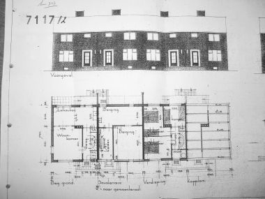

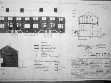

Misschien is een bouwtekening handig. Tenminste, een lijkende!
Er zijn een paar kleine afwijkingen in de situatie.
Op de tekeningen zijn de bgn en bovenverdieping een spiegeling van ons.
Op het nummer 9.6.6 loopt bij ons een steunbalk in de eetkeuken.. In de kelder is de rechter muur (er zit ernaast nu een dilatatievoeg) in het midden (vloerdragend) doormidden. De porisowand (in werkelijkheid 90 mm, niet 50!) tussen de twee grootste slaapkamers is erg los. Deze beweegt dus ook als je springt op de vloer.
De achterdeur en het raam zitten hier andersom.

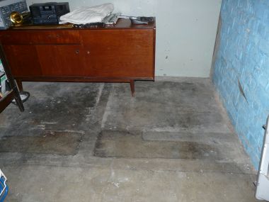

De buitenmuur in de kelder aan de voorkant is nat gebarsten.

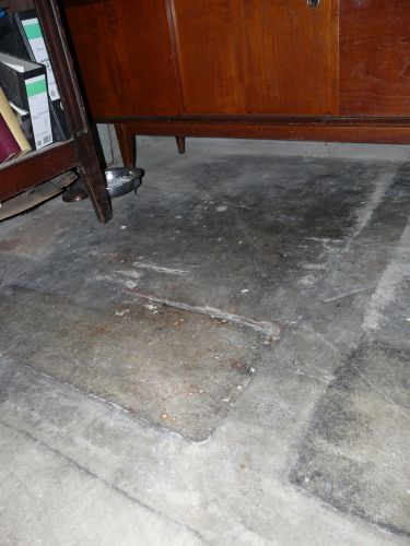

De opzichter was gisteren hier en dacht dat we een houten vloer hebben. Dus niet...
De afdrukken in de vloer. Alhoewel afdrukken. Ze zitten iets erboven op enkele plekken. Geen idee wat het is. Het was er nog niet eerder in deze mate.
Is op de bouwtekening trouwens aan de middenmuur (dilatatievoeg) aan de tuinkant.

Maar ik begin serieus rekening te houden gezien de verschijnselen met opdrijving of iets.
