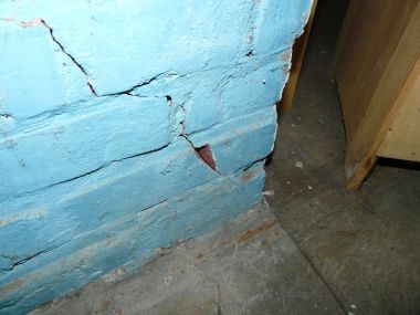

Wij wonen in een rijtjeshuis uit 1957. In 1961 is er hier tussen ons huis en dat van de buren een dilatie voeg ingezet om thermische scheurvorming tegen te gaan. De huizen botsten.

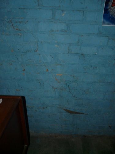

Sinds enkele maanden hebben we het probleem dat er scheurvorming optreed in zowel binnen als buitenmuren. Dit is het duidelijkst in onze kelder.
Enige tijd geleden is de buitenmuur in de kelder nieuw gevoegd. Deze brokkelde namelijk af en vertoonde ook (diagonale) scheuren.
Nu is deze muur echter nog meer gescheurd en het voegwerk (en eronder) wordt zwart. Vocht lijkt me dus...
Gisteren merkte ik echter op dat een van de scheidings muren in de kelder volledig diagonaal gescheurd is, doormidden.
Onze woningstichtring neemt de klachten echter niet serieus en ooit zullen we iets horen van een bedrijf, maar ik verwacht het niet (ervaring). Wat is er hier gaande? Zelf hebben we wel ideeën, maar als niemand je serieus neemt...
Foto:

Maar de vraag: hoe stabiel is de muur op de foto? Wat is de kans dat deze omgaat?

Hij zal niet aanstonds instorten of zo, maar houd het in de peiling. Trek bijv. met viltstift een paar lijnen dwars over de scheuren en kijk of de lijnen na een paar dagen "versprongen" zijn.

Sinds kort hebben we ook op twee plekken in de kelder water. Maar niet altijd. Soms zier je dit ineens wegtrekken. Binnen enkele minuten. Ik heb ook het idee dat de trap dan steiler wordt en klasten scheefstaan (alles komt eruit!). Ook komt er op meerdere plekken in huis water uit de muren/ plafonds.
Eergisteren merkte ik dat de put van de dompelpomp buiten leeg was. Op het moment dat wij de wc doorspoelden, begon er verderop bij mensen een pomp te draaien! Hopelijk is het niet zo dat dit het probleem is. Ik heb gisteren avond water in de put gelaten en vervolgens werd alles een tikkeltje erger. Het huis leek omhoog te gaan! Zou dit een grondwater probleem zijn? Opdrijving misschien. Zoja, hoe kan ik dit bewijzen?
Onze kozijnen zitten nu trouwens los...

Na veel gedoe is de woningstichting (op aandrang van BWM van de gemeente) tot de conclusie ghekomen dat dit een vloerdragende muur is en deze doormidden gebroken is. Deze zouden ze dus vervangen willen. Echter, omdat we meerdere ruimtes in de kelder hebben, is deze muur eigenlijk verdeeld in 3 delen. Alleeen het deel dat tegen de dilatatie voeg kant ligt willen ze doen. De rest, waar oa de CV hangt, wordt niet gedaan. Deze scheurt echter ook steeds meer! Ook de zwart wordende buitenmuur (water?) wordt genegeerd.
Lijkt mij niet voldoende. Ook de oorzaak is onbekend/ wordt niet verteld.
Wat kan een gescheurde vloerdragende muur van problemen opleveren?
En wat gebeurt er als deze vervangen wordt? Zetting?
Eeen muur kan alleen scheuren als het draagvermogen niet goed is, dus een muur alleen weghalen en dan een nieuwe er weer neerzetten lijkt mij zinloos. De oorzaak ligt volgens mij dieper.
Na de constatering van hetvolgende heugelijke feit, gaan we toch maar een expertise aanvragen via de rechtsbijstand. Muren moeten dit niet kunnen:
