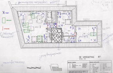

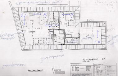

De enige goede tip is eigenlijk: Niet doen (zie tekst onderaand van de Aloc website). Op één of andere manier denken mensen dat ALLE laminaatfabrikanten dit in hun legvoorschriften zeggen om de consument te pesten en dat zij er geen verstand van hebben.
Maar de reden dat zij dit in hun legvoorschriften zetten is toch echt omdat het in ca. 25% van de gevallen mis gaat en er spanningen in de vloer ontstaan die ervoor zorgen dat de vloer na verloop van tijd omhoog komt of dat de naden omhoog komen, doordat zij druk op elkaar uitoefenen.
Voor veel laminaatvloeren zijn er tegenwoordig ook profielen in exact dezelfde kleur als de vloer, zodat deze niet meer opvallen.
De maximaal te leggen lengte van een laminaat is afhankelijk van het feit of het een HPL vloer is (die mag over een lengte van 15m gelegd worden) en bij DPL vloeren is het maximum 10m.
Het houden van de ruimte rondom moet inderdaad ook bij de kozijnranden en bij alle andere eventuele vaste objecten (denk aan verwarmingsbuizen e.d.), want wanneer de vloer op één punt vast ligt kan hij zijn spanning al niet meer kwijt.
Overigens kom ik persoonlijk via je link niet op een valide pagina terecht, dus misschien heb je nog een link naar een tekening voor verdere tips waar te beginnen?
