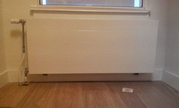

Dag, wie kan ons helpen met het volgende: wij hebben een verwarming vervangen (zonder convector naar paneelradiator) de aan- en afvoer buizen lagen er al. Ik heb de verwarming zoals afgebeeld gemonteerd. Linksboven aanvoer en linksonder afvoer. Het is een Quinn Ligna Integrale met 6 aansluitpunten.
Als de CV aanslaat wordt de verwarming bijna niet warm. De aanvoerbuis is goed heet en de afvoer ook. Ik heb het idee dat het water er zo doorheen loopt. Normaal loopt het water toch gewoon door de hele radiator. Zo zijn die dingen toch gebouwd? Wie kan mij helpen? Of had ik een ander aansluitpunt moeten nemen?

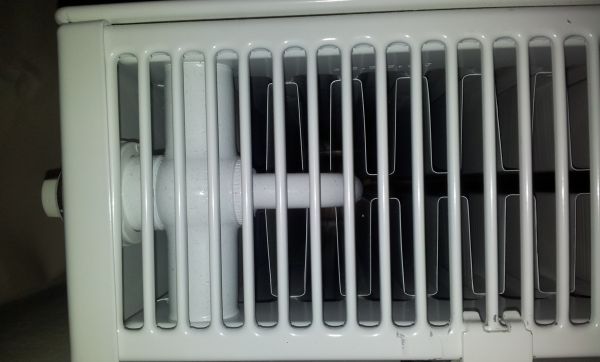

@screech: denkt u als ik de retour rechtsonder plaats dat dan een groot gedeelte van de radiator warmer wordt? Ik heb ook nog even een foto van de bovenkant erbij gedaan. Daar is duidelijk een buis te zien...
Zo te zien is de radiator aangesloten aan de verkeerde kant dus niet aan de kant waar je nu een foto van gemaakt hebt.
Dag Ronny, maar waarom zouden er dan 6 aansluitpunten zijn? Twee links, rechts en rechtsonder? Je zou m links toch ook aan moeten kunnen sluiten? Omdraaien gaat niet want het paneel zit maar aan 1 kant...
Denk je dat kruislinks (aanvoer zoals nu: linksboven en retour rechtsonder) een oplossing is?

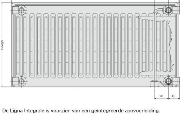

Dit vind ik op de engelse site. Volgens mij staat er duidelijk dat je het rechts moet aansluiten. Ik heb nu dus links aangesloten. De NL salesman zegt in een email dat het niet uitmaakt. Ik weet het niet meer... Hij is trouwens niet omkeerbaar omdat er een paneel opzit aan 1 kant.
Plaats even een foto van de hele achterkant, aan de loop van de buizen wordt misschien duidelijk hoe de aansluitingen zitten.

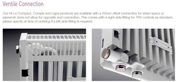

Je kunt bii bestelling wel aangeven of het geïntegreerd ventiel, links of rechts moet zitten.
Misschien is er inderdaad een probleem omdat de ontluchter nu op de plaats zit waar normaal het geïntegreerd ventiel geplaatst word.

Lees zelf eens de tekst onder de foto die je hierboven in de post van 14:16 hebt neergezet:
...please specify at time of ordering if a left-side fitting is required. ...
Informeer eens bij de verkopende partij wat hun advies is.

Ik heb dit nog kunnen vinden, een soort van aansluitschema en kennelijk met geïntegreerde aanvoerleiding (rechts). Wat is nu het beste om te doen?
- de radiator kan niet omgedraaid worden (eenzijdig paneel)
- leidingwerk is lastig om te leggen naar rechts.
