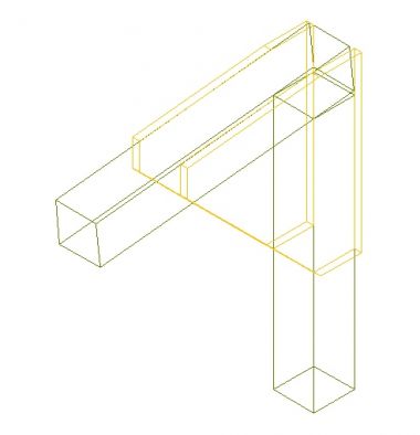

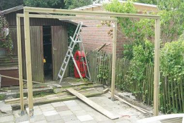

Op bijgevoegde foto de enthousiaste start van een Dummie voor een fietsoverkapping. Uit ontwetendheid dacht ik dat 10 cm afschot op 2,5 meter wel genoeg zou zijn. Nu ben ik wijzer geworden en wil het naar 20 cm brengen. Nu loop ik vast met hoe ik de horizontale balken in de lengte en de breedt met de hoekpalen moet verbinden, zeker als ik dalijk ook met meer afschot moet werken en de lengtebalken schuiner komen te liggen. Ik heb deze nu bovenop de hoekpalen geschroefd.
Ongetwijfeld ben ik op de verkeerde weg, alleen zoek ik advies hoe
ik het wel kan doen. Liefst niet te moeilijk met halfhoutverbindingen e.d. daar ik niet zo handig ben. Voor het dak zit ik te twijfelen tussen golfplaten of kanaalplaten. Hoogte is nu 2,10 aflopend op 2,00, maar wil ik voor het afschot dus naar 1,90 brengen. Breedte is 1,80 m en lengte is 2,40 m. (allen buitenmaten, balken zijn 7x7).
