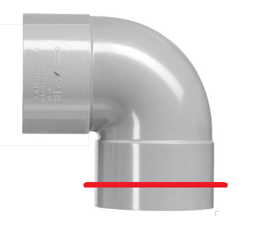

vraag; Hoe bevestig ik een nieuwe buis (of hulpstuk) aan het stukje douche afvoer dat uitsteekt? Een mof past hier niet over. En een reparatie mof past niet perfect in de 45graden bocht (te los)
Het beton weg kappen zit ik niet echt zitten; het is moeilijk bereikbaar, er zitten andere leidingen (water en elctra, alles komt hier samen). Ben ook een klein vrouwtje en ik kan moeilijke mijn boorhamer optillen en recht houden boven mijn zwaartepunt hahaha.
Is zoiets een idee?

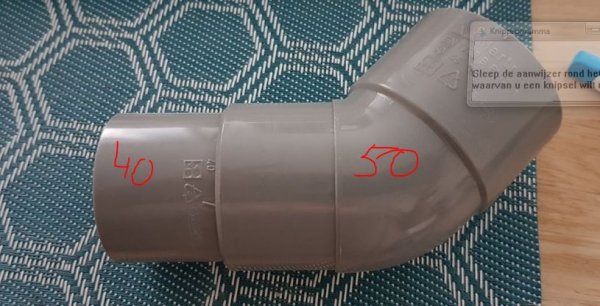

Of - ik heb ondervonden dat een 40mm verbinding stuk past in de smalle kant van de bocht. Zou dit een optie zijn?

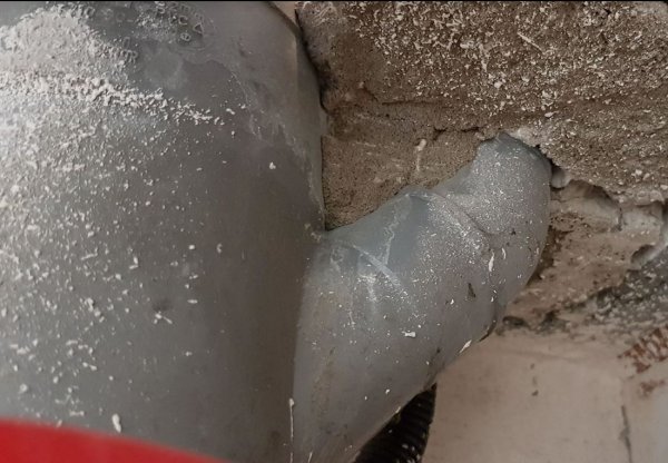

Volgens mij is dat wat aangesmeerde specie rond die 45 graden bocht.
Grote kans dat je met een handbeitel en een paar klappen van een hamer de specie weg slaat.

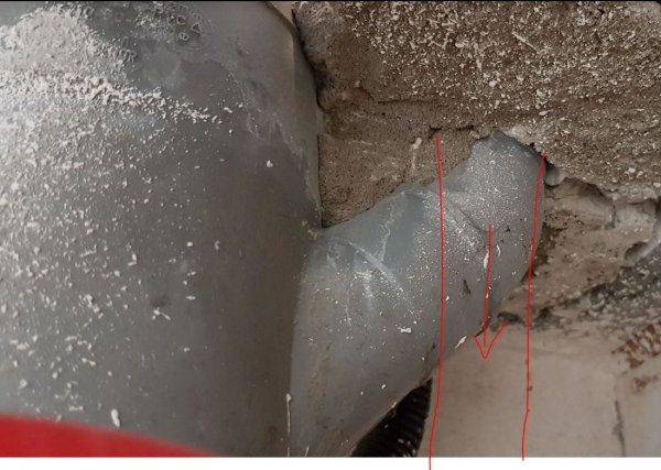

Heb geprobeerd om de afvoer vrij te kappen zonder success. Ik zit namelijk in de meterkast en heb amper plaats om met de hamer te slaan. Ook zitten er een heleboel leidingen rond welke beschadigd kunnen geraken.
Het Ystuk is al grotendeels vrijgekapt - het verschil hier is dat dit stuk beschadigd mag worden.
Is de 2de oplossing echt geen goed idee? De 40mm lijmmof past gewoon in de 50mm bocht.

Je zei y-stuk was vrij gekapt kan je ook beter de mof zien van 50mm bocht?
Op het droge lijkt het wel dat ie past maar iedere merk bocht heeft weer iets anders van binnen de stootrand.
Je moet precies langs het plafond afzagen maar dan blijft nog iets van die stootrand binnen in zitten.
Binnen kant is vettig dus ook goed ontvetten anders blijft ie lekken.
Mocht het niet lukken dan moet je iets verder de mof diepte vrij kappen.

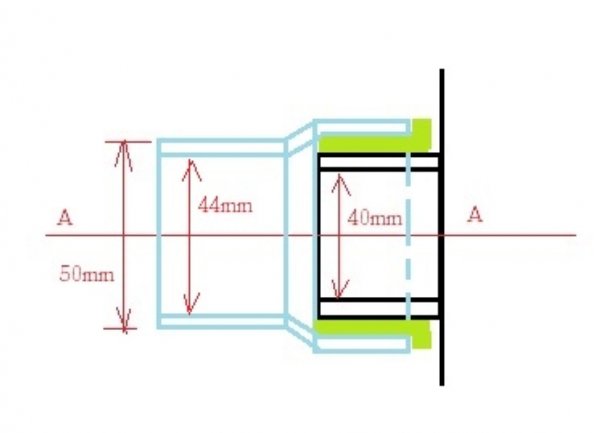

En dan vervolgens met een Overgangstuk 60x50 met daar in een rubber verloop 60 x50 die schuif je over de mof gaat heel strak.
had nog een tekening de maten zijn niet van toepassing op die van jou maar ff het idee.
De leiding lager wel beugelen want door warmte krijg je rek en trek spanning.

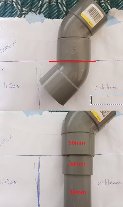

Ik heb een 40mmn Tstuk gevonden dat nog strakker past in de 50mm bocht dan de mof die ik had op de fotos. Ik heb het hele stuk nagemaakt en ga dit eerst testen. Maar volgens mij gaat dit in order komen!
Ook fijn dat ik een alternatief heb mocht het niet lukken.

Even een snelle update.
De afvoer loopt nu zoals gewenst zonder lekkage. Bedankt weer voor het advies
