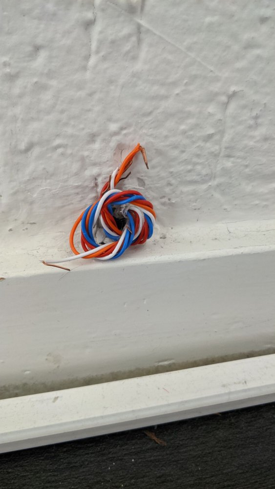

Ik wil overstappen van kabel naar ADSL voor mijn internet verbinding. ik heb geen huistelefoon
nu heb ik in huis geen telefoon aansluiting zitten, maar wel (2x) 4 draden ervoor.

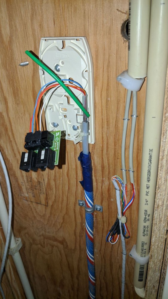

de vorige eigenaar heeft helaas van de aansluitingen in de meterkast nogal een zooitje gemaakt lijkt t :(
1. wat ik denk dat de telefoon aansluiting is, hangt los

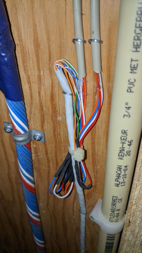

2. er hangt een UTP kabel los, die verderop wordt gesplits naar 2 verschillende kabels die beiden naar de woonkamer lijken te lopen
kan ik wel ADSL krijgen en zo ja, wat moet ik in de meterkast wijzigen om dit voor elkaar te krijgen ?
kabels in de woonkamer
telefoon aansluiting ?
inkomende kabel + UTP
gesplitst in de meterkast

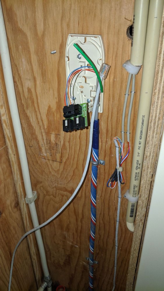

De ADSL aansluiting kan gemaakt worden op het witte aansluitkastje.
De geplitste UTP kabel zal gebruikt zijn om de telefoon aansluiting te splitsen
naar meerdere aansluitingen, maar dat is hier niet van belang.
De aansluiting is inderdaad lichtelijk mishandeld. Zou ik even een in orde laten maken of een opbouw doosje (te koop bij bouwmarkt) op monteren.
Bij ADSL krijg je doorgaans een aansluiting met 'kastjes' en kabels om alles in orde te maken.
Vanuit dit witte kastje ga je met een 4 aderige rj11 kabel naar de DSL poort op het modem en op het modem kun je weer internetkabels RJ45 inprikken.
Indien je de twee afgaande kabels voor internet wilt gaan gebruiken dan zou ik deze vervangen door min. Cat6 kabels.
Ofwel; het zal wat werk / gepuzzel zijn maar ADSL lijkt me zeker mogelijk hier.
In principe mag je zelf niet aan dat kastje komen.
het zegel is verbroken.
deze kastjes kan je niet bij de bouwmarkt kopen.
maar als je nu geen actieve aansluiting meer hebt moet er waarschijnlijk toch een monteur bij om de lijn in de straatkast te activeren die maakt dan ook gelijk dit5 even in orde en meet je lijnen door.

Dat geopende kastje zal ik even door KPN na laten kijken, wat Boertje125 al heeft geopperd, dat is het abonnee overname punt (AOP) van KPN en eigendom van KPN.
Wat je vanaf dat punt doet is helemaal aan jou.
Ik zelf zou dan de modem/router van de provider in de meterkast plaatsen en hierbij het stukje telefoonlijn zo kort mogelijk houden omdat door de verliezen bij langere telefoonlijnen de kwaliteit van het ADSL signaal hard achteruit gaat, terwijl je op UTP zonder verliezen toch tientallen meters kan overbruggen.
Vervolgens zou ik die gesplitste UTP en 2 4 aderige kabels gewoon verwijderen en vanuit de meterkast 2 UTP kabels (CAT6, wat Vonkentrekker zegt), naar de woonkamer trekken, hopelijk gaan er 2 UTP kabels door één buis.

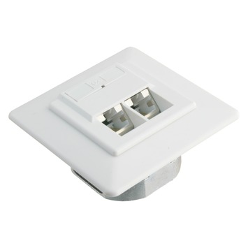

Zowel aan de meterkast kant als in de woonkamer monteer je een dubbele UTP contactdoos, deze handel je in de woonkamer hetzelfde af als in voorbeeld 1.
In de meterkast verbind je de UTP contactdoos vervolgens d.m.v. 2 losse netwerkkabeltjes, die je gewoon met verschillende lengtes bij de computerboer kan kopen, met jou modem/router van de provider.

Voorbeeld van een dubbele inbouw UTP doos, deze kun je ook als opbouw krijgen, en er zijn ook dozen verkrijgbaar, waarmee je een inbouw model als opbouw kan gebruiken.
Is de deksel van dat ISRA punt nog aanwezig?
Zo ja, die er weer opdoen en verder niks.
Wifi modem in de meterkast, en goeie kans dat je in de rest van het huis prima bereik hebt.
(Utp) kabels zijn dan mogelijk helemaal niet nodig.
ps. Officieel hoort een monteur dat ISRA punt als nieuw te maken, daar kan je geluk mee hebben, maar met een beetje pech mag je daarvoor het officiële tarief betalen en dat kan flink oplopen.
Het gaat niet om de deksel maar om de zegel die is stuk dus als je moet betalen doet die deksel er ook niet toe.

Op zich is er niets aan de hand en heeft de vorige eigenaar waarschijnlijk oneigenlijk gebruik gemaakt van de telefoonkabel.
Voor een dataverbinding worden nl. maar 4 aders gebruikt en ik kan het niet precies zien maar het lijkt er op dat voor de ene kabel oranje/oranje wit + bruin/wit/bruin is gebruik en voor de andere de groen/groen/wit + blauw blauw/wit voor de andere kabel.
de kabel met oranje/bruin is de datakabel en de kabel met blauw/groen is de telefoonkabel.
Is de kabel niet zo lang dan werkt het wel maar beter is om gewoon data kabel te gebruiken.
Voordeel is dat er al een kabel zit dus een nieuwe er stevig aan vastknopen en er doortrekken.

In dit geval simpel de kabel welke naar het modem gaat in de aansluiting steken met de rood/blauwe aders en 90% kans dat het gewoon werkt. Werkt het niet na 10 min dan gewoon de andere aansluiting proberen.
