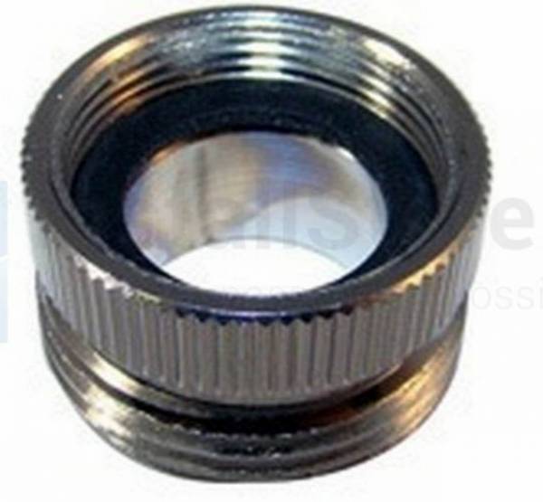

Ik zoek een adapter met binnendraad 3/4 en buitendraad M22. De adapter dient om op een kraan te zetten. De kraankop heeft buitendraad 3/4. Op het andere uiteinde van de adapter wordt een M22 binnendraad geschroefd.
Bestaat dergelijke adapter op de markt ?
Mvg.
Met Googelen op 3/4 binnendraad en 15mm (knel) kom ik genoeg tegen... 15 mm knel heeft dacht ik 22 mm buitendraad.
Ik kwam wel met een verloop ring 3/4 buiten en m22 binnen

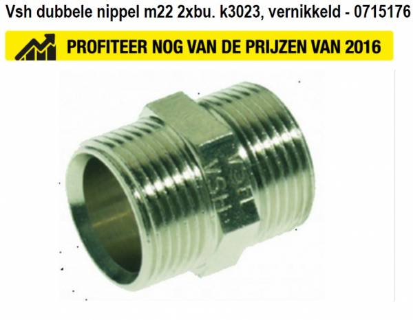

maar dan moet je een nippel m22/m22 er bij hebben
