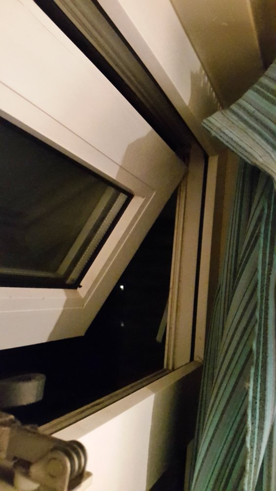

Wegens ventilatie, wil ik het huidige klapraampje (dubbelglas) vervangen door een acrylaat/polycarbonaat plaat en een ronde ventilator (luchttoevoer) erin plaatsen.
Mijn vraag is:
Hoe moet ik eigenlijk de plaat/ruit vastmaken in/aan het kozijn ?

Aan jouw kunststof kozijnen komt geen kit te pas.
dat is een droog systeem met rubbers.

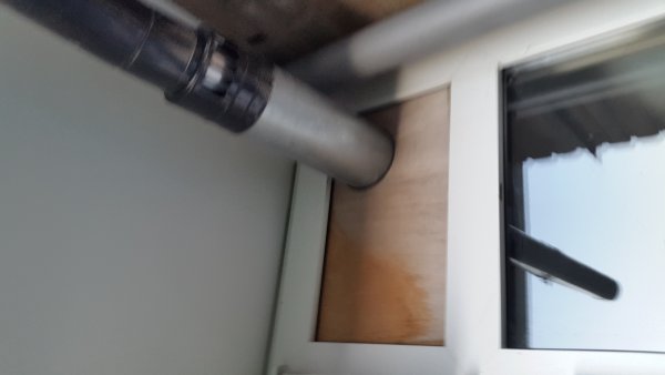

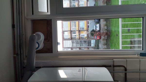

Oh sorry...ik vergis me.... Ik ben van plan om "luchtafvoer" ventilators te plaaatsen in de keuken en de badkamer.
De ruit op beeld is van de keuken. Er zit hetzelfde in de badkamer.
Er zijn al 2 roosters in de woonkamer en de slaapkamer voor luchttoevoer.
Met de juiste glaslatten kun je een paneel van 24 of 36 mm dik plaatsen. Maar dan moet je wel weten welk merk (en type) profielsysteem je hebt.

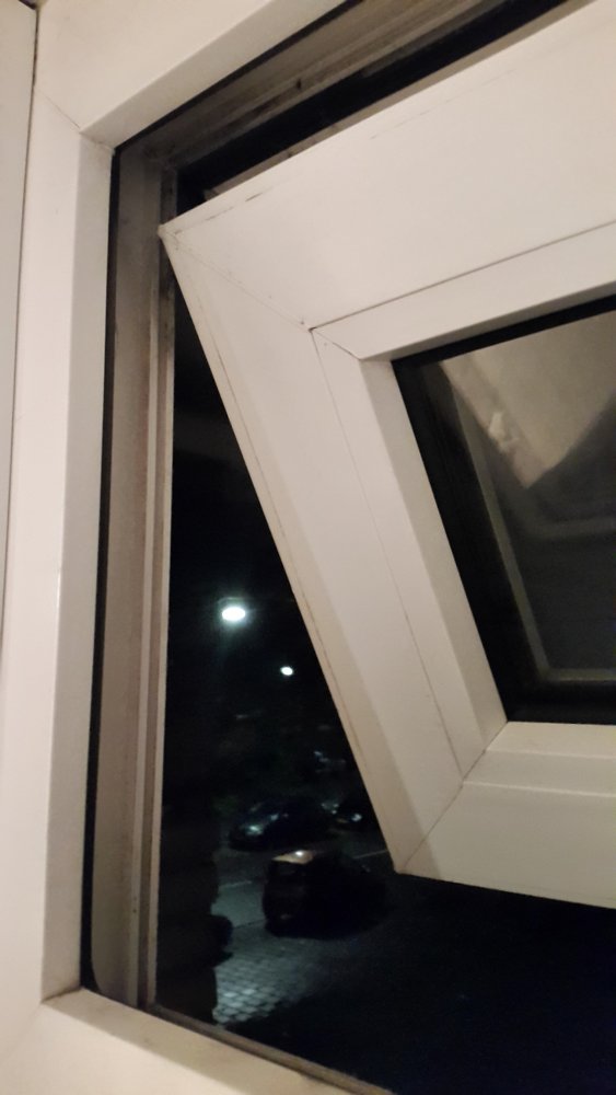

Ik ga toch het dubbelglas raampje eruit halen en een acrylglas erin zetten.
Hoe kan ik dit het makkelijkst en veiligst vastmaken in het kozijn ?
Je kan in een kunststof kozijn alleen maar glas (oid) van dezelfde dikte terugplaatsen. En dan met dezelfde rubbers en glaslatten. Dus geen kit oid nodig.
Als je het hele klepraampje eruit haalt, dan heb je aangepaste glaslatten nodig.

In de keuken zit er al een plank in het kozijn van de vorige eigenaar.
Deze wil ik ook vervangen.

Het lijkt er op dat je wat moeite hebt met lezen.
Er is al meerdere keren aangegeven dat je NIET zomaar een dubbelglas raam kunt vervangen door een stuk acrylglas.

Ik vraag me serieus af of die rookgasafvoer zo wel gemonteerd mag worden...
