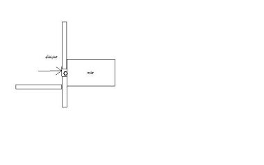

Hallo medeklussers,we hebben een afdekplaat in de garage zitten waarachter vrijwel zeker de afvoerpijp van boven zit, om zeker te zijn zal hij eraf moeten,omdat de vorige bewoner een zoldertje heeft gemaakt kan dit niet zomaar.Nu had ik het idee om deze plaat door te zagen ter hoogte van de beugels van de cv pijpen met een minizaagje (dremel o.i.d),of zien jullie andere mogelijkheden?

CV beugel demonteren en plaat naar voren halen en achter de leiding weg trekken.

Utreg, een mooie oplossing ware het niet dat de balk op de foto voor de plaat langs loopt.
Fiesikus,ik heb op dit forum al eerder vragen gesteld over een hangtoilet en de aansluiting op het riool,nu weet ik dat vermoedelijk de afvoer van boven midden achter het toilet beneden loopt,als dit zo is dan is een gat in de muur en een aansluiting voldoende om een hangtoilet te plaatsen.

Akkoord, maar als je dan een aansluiting wilt gaan maken, heb je een wat groter gat dan een kijkgat nodig. O.a. om de T in de bestaande afvoer te gaan plaatsen, denk ik, dat je beter een ondersteuning kunt maken en de plaat (hoe groot?) kunt weghalen. Anders is het niet te doen daarachter te werken.
Leg uw oor tegen de platen en laat iemand water door de afvoer gooien, u kunt dan horen of er een afvoer achter de plaat zit.
