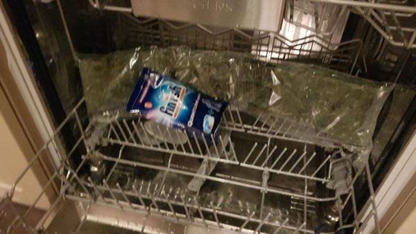

Vandaag een nieuwe vaatwasser ontvangen. De vaatwasser is geïnstalleerd en gelijk aangezet. Na enkele minuten (10 denk ik) stopte de vaatwasser ermee. Ook een storing in de beveiliging. Ik keek in de stoppenkast en de aardlekschakelaar stond naar beneden. Ook de koel/vries, c.v. en m.v. waren hierdoor uit. Hierna de schakelaar weer naar boven gezet en alles ging weer aan. De vaatwasser heeft hierna het programma kunnen afmaken.
Wat zou het kunnen zijn, wat moeten we doen en is het gevaarlijk?

Er was door de installateurs wel iets achtergelaten in de vaatwasser, namelijk een ongeopend zakje finish, plastic met isolatie. Kan dit het ook veroorzaken? Er wordt gezegd van niet?

Net zo goed lijkt het mik sterk dat een object in de machine de ALS triggert.
