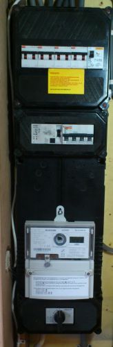

Gisteren is de boel geinstalleerd !!
Het werkt bijna goed
achter de krachtautomaat B25 is in de Secundaire meterkast in de garage is aangesloten :
5 x alamat B16 voor de 220V 0.03A (holec)
1 x kracht automaat 3f+N B16 (Merlin Gerin 24023)
1 x Aardlek 40A 30mA is blijven zitten ( alleen voor de krachtgroep)
Wanneer ik nu sluiting maak tussen fase en nul klapt er nu wel in de garage de alamat B16 eruit
Dit gebeurde met de C16 niet alleen de B25 automaat in huis.
Dat is al vooruitgang........Maar ook tevens de B25 automaat in huis ,waardoor de hele garage toch weer zonder stroom zit ,en das dan weer minder

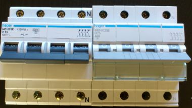

Ik denk dat ik het hier maar bij laten moet want om nu een C25 automaat in huis te installeren lijkt me niet goed omdat ik maar 35A smeldzekeringen heb,en bang ben dat die er anders eruit smelten.
zie reactie Kacheltje :
Als je de 35 ampere hoofdzekeringterug gaat brengen voor een 25 ampere dan heb je er 2 van 25 achter elkaar.
Als zoals voorgesteld de B 25 ampere automaat gaat vervangen voor een C 25 ampere dan wordt de selectieviteit naar de 35 ampere ook twijfelachtig en kan het gebeuren dat de 35 ampere hoofzekering van de netbeheerder er uit vliegt.
Om de 35A zekeringen te laten verzwaren is hier geen optie.
Heeft er iemand nog een idee en anders laat ik het hier maar bij.
het lijkt me nu in ieder geval al een stuk veiliger nu.
Foto volgt nog :)
groetjes Busman
