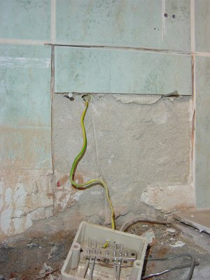

Het potentiaalvereffeningspunt wordt met 2,5m2 gl/gr naar de centrale lasdoos geleid.
Nou komt die gl/gr direct uit de muur (uit een pvc-pijp). Kan ik die zo vrij laten hangen naar de doos met het pvp? Of moet het laatste stuk ook door een pvc pijp.
nb. het laatste stuk komt vrij te hangen onder de douchebak en is te allen tijde weer te bekijken omdat de rand onder de douchebak niet vastgezet wordt.
Ik heb een foto bijgevoegd:
Begrijp het probleem niet; als de aardedraad (gr/gl) vrij hangt onder de douchebak dan kan dat toch ook in een (flexibele) PVC-pijp?
Het centraal aardpunt moet direct toegankenlijk zijn voor inspectie/metingen.
Dus onder een douchebak wegwerken kan niet.
Dat lijkt mij dus ook. Het loshalen van de rand is in minder dan 10 seconden gedaan. Bovendien heb ik daar melding van gemaakt op de electrotekening van de badkamer.
Ik kan er overigens natuurlijk zo een pvcpijp omheen doen maar de vraag is of dat wel moet. Het was namelijk ook van oorsprong niet het geval. Huis uit 1979.

Indien je de potentiaalvereffening uitvoert zoals beschreven, lijkt mij dat een veilige situatie op te leveren.

Aangeven op tekening is niet voldoende, hij moet direct bereikbaar zijn.
achter een tegel mag ook niet en die heb je er in 10 seconden ook wel uit.

Ik houd hem liever onder de douchebak want daar kan ik iig gemakkelijker bij dan gefriemel achter kast.
