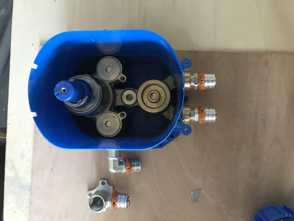

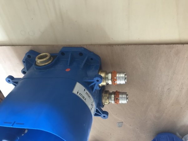

Bedankt voor de snelle reactie, helder! Alleen komt er bij onze wasbak een inbouw mengkraan, dus hoe doe ik dat daar?

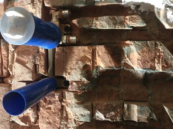

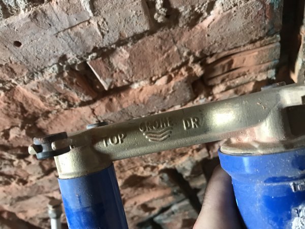

En hoe zit dat bij de leidingen van de douche? Dit betreft een Regendouche, handdouche en rapido t inbouwelement.
Die inbouwkraan heeft waar als het goed is ook gewoon een aansluiting voor. Idem douchekraan.
Net de installatiehandleidngen doorgenomen, maar daar kan ik niks in vinden.
Voor zover ik in kan schatten is er geen speciale voorziening aanwezig op deze elementen voor de vereffening, of zie ik ze over het hoofd?
Je hoeft maar 1x de binnenkomende waterleiding te verheffenen in de badkamer. Zoals al eerder gezegd doe je dit meest op de hoekstopkraan onder de wastafel.
In jouw geval gaat dit niet omdat je een inbouwkraan hebt.
Deze kun je bijv. wel vlak bij de invoerkoppeling met een aardklem alsnog verheffenen.
Dus als ik in de badkamer op een willekeurige perskoppeling van zowel de koud-als de warm water leiding een aardklem plaats, met hieraan een 6mm (of 4mm in buis) aarddraad naar het CAP, dan is dat voor de vereffening van de in de badkamer aanwezige elementen die op de waterleidingen zitten aangesloten voldoende (inbouw mengkraan wastafel, regendouche, handdouche, invite mengkraan douche)?
Nee, het is overkill.
4mm of 2.5mm in buis.
Maar het helpt je niets omdat alles geïsoleerd is en er geen geleiding is.
Ik zou alle waterleidingen aanleggen, en dan eerst eens meten of er geleiding is.
Indien geen geleiding ben je klaar.
Wel geleiding dan 1 punt kiezen waar je de koppeling kan maken zodat deze controleerbaar is.
