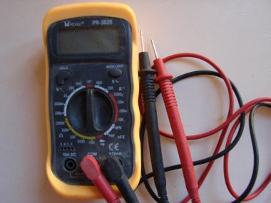

Met alleen een voltmeter gaat het niet lukken.
Is het niet toevallig een universeelmeter?
Kan je er ook weerstand mee meten?
Het symbool voor weerstand is een omega teken.

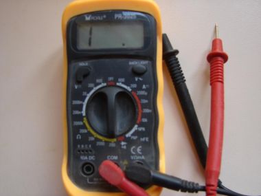

Ik denk dan dat dit een universeelmeter is.
Er zitten nogal wat verdeeldozen hier en daar en ze zijn niet allemaal makkelijk toegankelijk. Zo wie zo wil ik graag weten hoe dat zit met het meten van aarde. :mrgreen:
Als je de draaiknop in het gele gedeelte zet, op 2000 bijvoorbeeld, en je houdt de meetpennen tegen elkaar dan meet je 0. D.w.z. dat er geen weerstand is en dus is er een verbinding. Geen verbinding geeft een 1.

Doorgangtest is vaak de kleinste meetwaarde in de ohm stand.
Bij deze stand piept de meter als deze kontact maakt.
je leest dan geen waarde af maar de piep geeft aan dat het contact goed is.

1 tikje naar rechts: dat driehoekje. Die is voor de "doorgangstest".
En of ie gaat piepen? Probeer het eens zou ik zeggen; zet de meter in die stand als het goed is geeft de meter 1 aan. Hou nu de beide meetijzers/meetkabels tegen elkaar; het display verandert en gaat naar NUL (of bijna 0) en/of hij gaat piepen. Nu weet je dat er een 'verbinding' is. Ditzelfde kun je dus met een meetsnoer (verlengsnoer) doen; daarmee plaats je als het ware een lange draad tussen de beide meetkabels.
