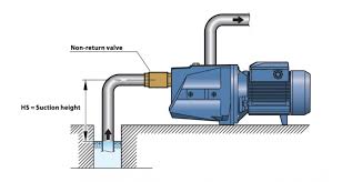

Ondanks verwoede pogingen lukt het me maar niet om de aanzuigslang vol water te houden, zodat de pomp netjes start als ik dat wil.
De situatie:
* gepulste bron met 50mm pvc buitenbuis
* grondwater op ca 2m
* diepte bron ca 8m
De aanzuiging:
* voetklep
* aanzuigslang 40mm lengte ca 5m
* haakse, messing slangkoppeling
* GK slangkoppeling met nastelbare wartel
* 2m slang 40mm, horizontaal
* stevige pomp, geen hydrofoor
Ik vrees dat de voetklep niet helemaal meer afsluit, maar die is van messing en vrij nieuw. Ik wil het nu eindelijk eens helemaal goed doen. Opties die ik overweeg:
* plaatsen van een terugslagklep. Waar? In de aanzuigslang bij de pomp ingang of juist aan de pomp uitgang?
* aanzuiging in PVC 40mm uitvoeren. Tot aan de pomp.
* moet de ruimte tussen aanzuigslang en buitenbuis altijd luchtdicht zijn? Waarom is dat eigenlijk?
* geldt dat ook als de aanzuiging met PVC plaats vindt?
Alvast bedankt voor het meedenken en het advies.
Plaats een terugslagklep op de ingang van het water, dat is sowieso aan te bevelen om te voorkomen dat de zuigslang onder druk komt te staan.
Lukt het dan nog niet dan de verbindingen opnieuw maken, het is bijna niet uit te zoeken waar een lekje zit.

Een nieuwe voetklep zou goed moeten zijn. Alle verbindingen nalopen en opnieuw verpakken.
Tussen de zuig en bron buis hoeft niet luchtdicht te zijn, liefst wel afdekt dat er geen rommel in de put kan vallen bladeren ed.
Om te voorkomen dat de zuigslang gaat lekken of eraf schiet is een terugslagklep op de zuigzijde noodzakelijk, zie de foto.
Tussen de zuigslang en de pomp hoort het dicht te zijn, anders zuigt de pomp valse lucht aan en kan er schade aan de pomp ontstaan.

Hartelijk dank voor jullie reacties. Het heeft altijd prima gewerkt, alleen de aanzuigslang liep steeds leeg. Het is geen vaste opstelling. Alles gaat in de winter naar binnen.
Tot op heden is de bron nog nooit leeggezogen, dus een afsluiting tussen aanzuigslang en buitenbuis laat ik eerst voor wat het is. Om te voorkomen dat er prut in waait, heb ik er een PVC knietje overheen gezet.
Ik ga wel een terugslagklep plaatsen aan de pomp in de aanzuigleiding.
