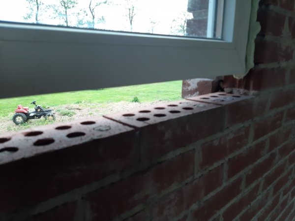

Hoe kan ik de gaten onder de kunststof kozijnen het beste aanwerken/opvullen?
Zie foto.
De ondersteuning van het kozijn ontbreekt. Kun je de raamdorpelstenen wel inhaken?
Normaal gesproken is de ruimte tussen stenen en kozijn veel kleiner, en stel je het kozijn op ondersteuningsblokjes. Bevestigen doe je met inhaak-montageankers voor het specifieke kozijnsysteem.
