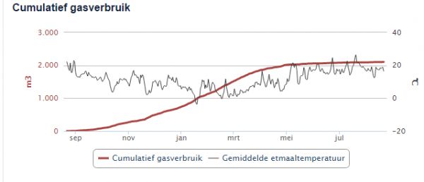

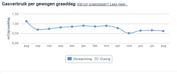

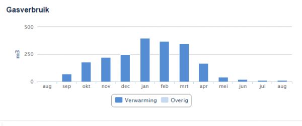

Marcus84
  • #25
Ja daar zeg je wat, àls hij goed geïsoleerd is. Ik denk dat het hier allemaal niet zo heel bijster goed geïsoleerd is, anders stookte ik niet zoveel kuub aan gas weg. Afgelopen jaar heb ik ipv continu 20 graden aan te houden een ander stookschema gehanteerd. Kom van aug2015-aug2016 op 2050m3 uit nu. Waarbij ik dus op de doordeweekse dagen niet hoger stook dan 18 graden (ook 's avonds niet), met uitzonderig van woensdag waarbij ik 20 graden aanhoud. In het weekend overdags ook 20 graden. Vind het een vrij zuinig stookgedrag, maar toch kom ik boven de 2000m3 uit. Heb spouwmuurisolatie, dak is ooit nageisoleerd en de vloer dat weet ik niet. Hoe ze het ook hebben gedaan, er zijn zaken geïsoleerd maar het verbruik blijft dus vrij hoog, ondanks een zuinig stookgedrag.
Mijn vraag waar ik mee zit is daarom ook: of het is ruk geïsoleerd, of de ketel doet gekke dingen waardoor het verbruik heel hoog wordt. Maar als wat je nu zegt klopt, dan zal het wel aan de isolatie liggen en is de ketel verder in orde.
Wgb
  • #26
Je vergeet de winddichtheid van je woning. Ja kan nog zo dik isoleren zijn bijvoorbeeld de kozijn niet winddicht stook je voor de KLM.
Noteer wekelijks je gebruik krijg je beter inzicht hoe het zit met je woning.
Marcus84
  • #27
Ik gebruik https://www.mindergas.nl/ waarbij ik mijn verbruik bijhoud. Vorig jaar heb ik zelfs nog vaak elke dag gemeten:
