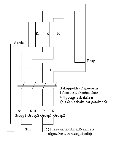

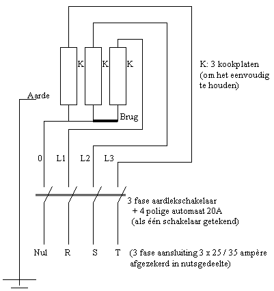

Bovenstaand is een drie fase aansluiting met een willekeurig gekozen kookplaat
Spanning tussen de Nul en 1 van de fase R/S/T = 230 V
Spanning tussen de fasen onderling R-S-T 230 x V3 = 400 Volt
Bovenstaand is een 1 fase aansluiting gesplitst in 2 groepen met
een gekoppelde aardlekschakelaar

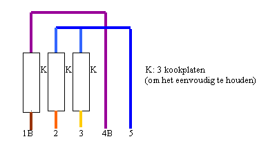

Principe aansluiting van AEG Type 611.525.001:
4 mogelijke aansluitmogelijkheden van links naar rechts:
1.
Brug over 4B - 5
3 fase aansluiting met nul (Spanning : 400V tussen R-S-T en 230V tussen R/S/T en de nul
2.
Bruggen over 1B - 2 en 3 – 4B
3 fase aansluiting zonder nul (Spanning : 400V tussen R-S-T)
Volgens mij mag dit niet in woonhuisaansluitingen worden toegepast?!
3.
Bruggen over 1B-2-3 en 4B – 5
1 fase aansluiting (Spanning 230V tussen fase (R en nul )
4.
2 fase aansluiting (Spanning 400V tussen R – S en 230V tussen R/S en de nul)
1.
Brug over 4B - 5
2.
3.
4.
