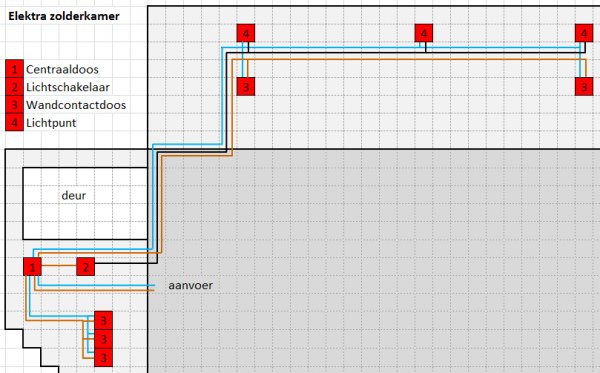

Aansluitschema elektra zolderkamer correct?
Ik denk dat ik mij goed heb ingelezen / laten voorlichten, en heb een aansluitschema getekend voor een zolderkamer die ik aan het maken ben. Er is geen randaarde aanwezig en dat laat ik zo. Ter verduidelijking: de 3 lampen worden tegelijkertijd door één schakelaar in/uit geschakeld.
Klopt dit aansluitschema zo? Of zie ik wat over het hoofd?
Bedankt voor de snelle reacties.
Randaarde verplicht op een zolderkamer? Ik heb nu ook geen randaarde op de zolderkamer, ik wil alleen de zolder opsplitsen. Is het dan wettelijk verplicht bij een aanpassing gelijk randaarde aan te leggen??
Ik zal mijn schema aanpassen voor wat betreft de draad van centraaldoos naar lichtschakelaar (wordt dus schakeldraad).
