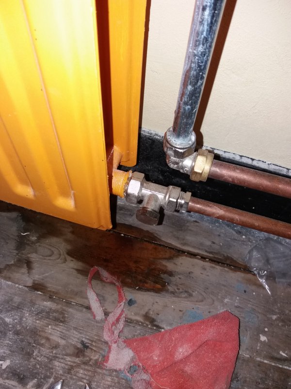

Aansluitnippel onderin radiotor lekt na installatie.
L.S.,

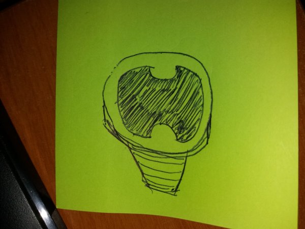

Na het verplaatsen van een radiotor lekt de aansluitnippel onderin hardnekkig. Ik denk een kwestie van te weinig witte tape. Deze aansluitnippel is onderdeel van een recht 1/2"-1/2" voetventiel met afsluitbare koppeling. Het oude haakse voetventiel had een aansluitnippel met zeer handig 14 mm inwendig inbus, maar het nieuwe voetventiel heeft een mij onbekende "losdraai" aansluiting. ik maak een foto van een tekening. Mijn vraag is: waar koop ik zo'n dop voor op mijn doppendoos?
