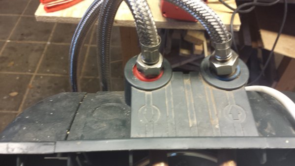

Ik help iemand met een keukenboiler die niet meer werkt dus die wil nakijken.
Alleen zie ik tot mijn verbazing dit:
De blauwe aansluiting wijst van de boiler af en de rode naar de boiler toe.
Maak ik een denkfout door te denken dat het koude water naar de boiler toe zou moeten wijzen en het warme er van af zou moeten wijzen?
Wat moet ik nou aannemen, de gekleurde ringen of de pijlen?
Het gaat om een Daalderop 07.02.26.631
Kan je een thermostaat ook doormeten?
Die verdenk ik namelijk.
Verwarming Sp.
Je wordt op het verkeerde spoor gezet, doordat de voorste kap eraf is. De pijl naar de aansluiting toe, is de toevoer, dus blauw. De pijl die vertrekt vanaf de aansluiting, is de afvoer, dus rood.
Thermostaat doormeten moet te doen zijn met een multimeter. Weerstand meten, of onder spanning maar dan wel met beschermende kleding (o.a. handschoenen)
Kees
Bovendien kun je door te googelen met "Daalderop 07.02.26.631" heel makkelijk de erbij behorende site vinden en daar de installatiehandleiding ervan downloaden. :mrgreen:
En daarin zie je op blz. 12 dat het correct zit.

Oh ja, die had ik ook kunnen vinden :oops: , maar een pijltje aan de zijkant uit en in was wat duidelijker voor mij geweest :) . Zal wel een andere vorm van logica zijn.

Voor wie nog eens gaat zoeken op keukenboiler en Daalderop:
Op de thermostaat zit nogal verdekt opgesteld een resetknopje.
Daarvoor moet je de kap van de boiler los nemen en de thermostaat losschroeven om er bij te komen.
Waardeloos dat dat niet van buitenaf bereikbaar is.
Daar was ik gauw klaar mee, een klein gaatje boren waarmee je met een worstprikker o.i.d. het knopje in kunt drukken.
