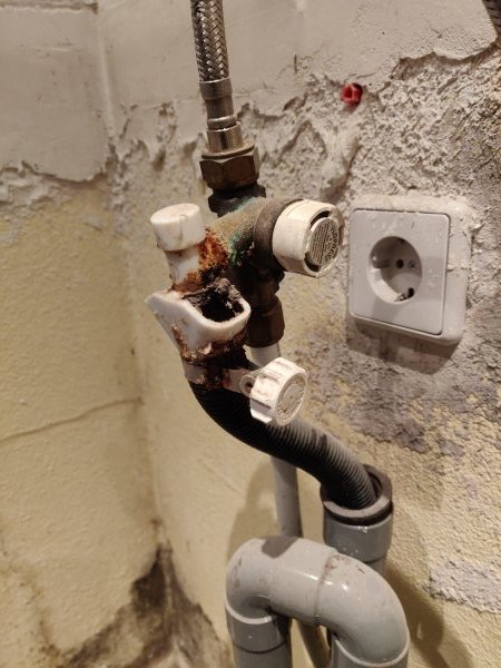

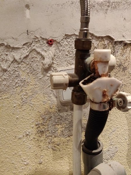

Ik ben bezig met het plaatsen van een nieuwe keuken, daarbij wil ik graag gebruik blijven maken van de bestaande boiler.
De aansluiting van de boiler ziet eruit zoals op onderstaande foto's. Deze wil ik eigenlijk vernieuwen (dmv standaard aansluit pakket boiler).
Mijn vraag is, kan dit? Op de foto's zie je aan de 'voorkant' een wit v-vormig kunstof element. Deze zie ik niet terug komen in de diverse aansluit pakketten. Misschien is dit verouderd en niet meer nodig.
Ik zie graag jullie input tegemoet. Mocht er meer informatie nodig zijn hoor ik het graag.
Boiler informatie: Daaldrop close in plint - 5 liter
Trechtervormige deel is een open koppeling, deze zorgt ervoor dat drikwater en riool geen direct contact hebben en is bij alle inlaatcombinaties aanwezig.
Ze zien er alleen soms anders uit.

Bedankt voor de snelle reactie. Het lijkt erop dat ik mijn aansluiting kan gaan vernieuwen dmv z'n set.
