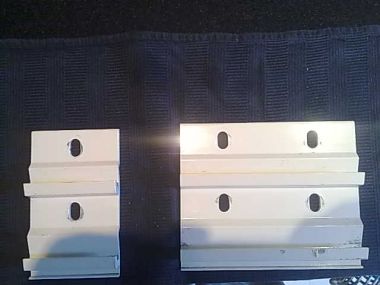

Hoi kan iemand mijn helpen
ik heb vande week een bella zonnescherm gekocht tweedehands
het is een type bella cassette met een Draadloze’ zon- en windautomaat SOLIRIS SENSOR RTS en
bijbehorende afstandsbediening TELIS SOLIRIS RTS van somfi
mijn vraag is
* hoe sluit je die sensor aan
* waar moeten de muur platen komen te ziten
uit de luifel komt een drie aardige draad
en ui zon en wind meter komt een 2 aardige draad
moet je die bij blauw en bruin van sensor de bij de blauw en bruin zeten
en bij 220
of moet je die sensor zien als een schakelaar en tussen de bruine of blauwe door lussen ? en als het is kan je de zonne-wind gebruiken als las doos of ?
ik kan niet echt uit halen waar de muur platen hebben gezeten
zijn der 4 twee groote met 4 bouten en twee kleine met 2 bouten
ik denk dat die groote bij de armen moeten zitten maar die smalle ?
ik haal vogens afdruk uit maar niet zeker want vindt het raar een smalle plaat zat in het midden van scherm en een helemaal in het begin aan de kant van motor 20 cm van de breedere ? kan dat ?

Het scherm en de zon/wind automaat hebben allebei gewoon een vaste voeding nodig, dus een stekker er aan en in het stopcontact.
Kun je een foto plaatsen van de steunen?

Aha zo had ik niet gezien maar goed die scherm is 5,70 bij 3 en weegt echt zwaar zie fotos beugels heb der 2 gemaakt maar van elk zijn der twee

Inderdaad de brede op de plaats van de armen en ik weet niet hoever de armen naar binnen zitten en hoelang het scherm is maar zoals beschreven kan een optie zijn.

De schrem is 570 breed 3mrt uitval . de arm is 45 cm van de kant af

Dan is de door jou genoemde optie goed.
